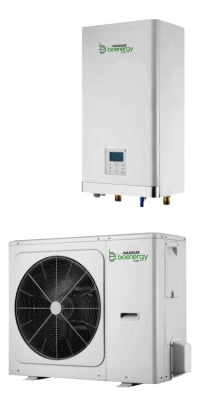

Luft/Wasser-Wärmepumpe zum Heizen und Kühlen für Leistungen bis 30 kW

Das Portfolio der Gesellschaft enthält jetzt Wärmepumpen und Warmwasserbereiter. Die Geräte stammen aus einer Kooperation mit einem der weltweit führenden Technologiekonzerne in den Sektoren Verbrauchselektronik und Klimatisierung. Auf Basis dieses Knowhows bieten die Ismaninger ein qualitativ und technisch hochwertiges Produkt an, dass sich in Robustheit, Wirkungsgrad wie auch in den geringen Schallemissionen auszeichnet. Die Leistungen reichen bei den Monoblock-Geräten mit einem Lüfter in vier Größen von 8 bis 16 kW, sowohl zum Heizen als auch zum Kühlen und leisten bei Monoblocks mit zwei Lüftern bis zu 30 kW. Die in fünf Leistungen unterteilten Splitgeräte umfassen den Bereich 6 -14 kW zum Heizen und Kühlen. Die Wärmepumpen sind mit bis zu sechs Geräten kaskadierbar, mit regelbarer Invertertechnik ausgestattet und für Vorlauftemperaturen bis 65 °C konzipiert.
Natürlich hat Wamsler bioenergy bei der Übernahme der Produkte mit R 32 auf ein zukunftsfähiges Kältemittel geachtet, das mit einem Treibhauspotenzial (GWP) von 675 unter dem EU-Grenzwert von 750 liegt, der je nach Typ und Größe ab 2025 gilt. Im Lauf des Jahres 2024 wird das Lieferprogramm um eine Baureihe mit dem natürlichen Kältemittel R 290 (Propan, GWP 3) erweitert.
Ausgerüstet sind die Aggregate mit einem multifunktionalen Regler. Dieser lässt sich als Masterregler mit nahezu allen in der Praxis vorkommenden Wärmeerzeugern, photvoltaischen Solarkollektoren, den Wamsler-Produkten, zum Beispiel wasserführende Öfen, und auf der Wärmenutzungsseite den gängigen Wärme-Überträgern wie Heizkörper, FBH, Fan Coils, zum Heizen und zum Kühlen einsetzen. Die Anlagen lassen sich mit Brauchwarmwasserspeicher sowie Hybrid- und Pufferspeicher von 100 bis 1.000 l Fassungsvermögen ergänzen. Diese Produkte sind auf die Wärmepumpen abgestimmt und gehören ebenfalls zum Lieferprogramm.
