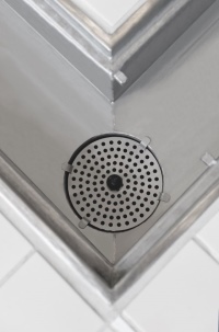

Einer der Bodenabläufe ACO Variant-CR mit Klebeflansch, Stutzneigung 90°, Edelstahl 1.4404, DN 70 im Sportbad Neckarpark.
