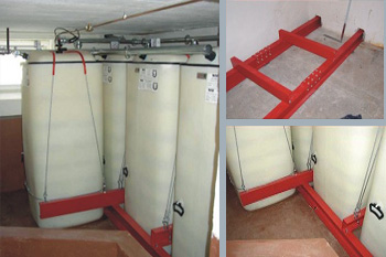

Diese Arbeiten sind noch lange nicht abgeschlossen, aber an die Heizungsfachbetriebe wird heute schon die Forderung gestellt, nur noch solche Geräte und Komponenten und vor allem Heizöltanks einzubauen, die auch in Überschwemmungsgebieten zugelassen sind.
Zum Einen bewirbt die Industrie ihre teilweise nicht bauaufsichtlich zugelassenen Produkte vollmundig (so entpuppt sich ein als „Hochwasser geeignet“ beworbenes Tanksystem als lediglich auftriebssicher verankert, also keineswegs überflutungssicher im Sinne einer Dichtheitsprüfung), zum Anderen werden die technisch aufwändigen und damit teuren Lösungen mit bauaufsichtlicher Zulassung eher zurückhaltend beworben. Auch hier gilt der Grundsatz: Qualität hat ihren Preis.
Sichere Tanks haben nicht nur Befestigungsmöglichkeiten für die Verankerung im Boden, sondern sind statisch und konstruktiv so ausgelegt, dass sie mindestens bis zur angegebenen Überflutungshöhe (vom Fußboden aus gemessen) dicht sind und auch nach einer Überflutung der Tanks nachweislich noch gebrauchstauglich sind.
Der verantwortungsbewusste Produzent liefert dem Heizungsbauer das gesamte Zubehör und Know-How mit und steht dem ausführenden Betrieb mit seiner Fachkenntnis beratend und unterstützend an der Seite. Ausführliche Planung vor der Montage sollte selbstverständlich sein. Leider ist dieser Idealzustand noch Zukunftsmusik.
