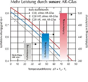

Antireflexglas steigert Energieausbeute
Mit dem EURO-C20-AR Sonnenkollektor ist es Wagner & Co wieder einmal gelungen, die Energieausbeute bei den Flachkollektoren deutlich zu steigern; denn die maximierte Lichtdurchlässigkeit durch das neue Antireflexglas erhöht die Kollektorleistung im gesamten Leistungsspektrum.
Test des ISFH bestätigt: EURO C20 mit höchstem Wirkungsgrad
Das Solarinstitut ISFH in Hameln hat im Frühjahr 2001 den Wirkungsgrad des neuen EURO-C20 AR Sonnenkollektor gemessen. Im Sonnensimulator wurde der Kollektor mit Extrem-Solarstrahlung von über 1000 W/m² aufgeheizt.
Dabei entwickelte der Kollektor eine rekordverdächtige Stillstandstemperatur von 238°C. Anschließend bestimmten die ISFH-Forscher den eigentlichen Wirkungsgrad mit erstaunlichem Ergebnis: Höchster Maximalwirkungsgrad aller DIN-geprüften Kollektoren in Deutschland, mit einem n°-Wert von 0,854. Damit bringt der EURO-Sonnenkollektor über vier Prozentpunkte mehr im Vergleich zu leistungsfähigen Kollektoren mit üblichen Solargläsern. Der neue EURO-C20 AR erreicht somit je nach Arbeitspunkt einen Kollektormehrertrag von 6 bis über 10%.
