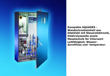

AQUADES Elektrolyse: Mit Elektroenergie gegen Biofilme
Trinkwasserleitungen in komplexen Gebäudesystemen bieten eine geradezu ideale Lebensgrundlage für sogenannte Biofilme, in denen Krankheitserreger, wie die gefährlichen Legionellen-Bakterien siedeln können. Für eine jederzeit einwandfreie Trinkwasserqualität entwickelte die AQUA Butzke GmbH ein Elektrolysesystem. Es vernichtet wassergängige Mikroorganismen über die Schädigung ihrer Vitalfunktionen.
Wichtigstes Leistungsmerkmal: Die Depotwirkung der desinfizierenden Stoffe ermöglicht die Eliminierung bereits aufgewachsener Biofilme und ist auch zur Prophylaxe einsetzbar. Das Verfahren basiert auf der Erzeugung von desinfizierenden Wirkstoffen aus dem Wasser und seinen Inhaltsstoffen mit elektrischen Strom. Als Hauptwirkstoff entsteht unterchlorige Säure, die man aus dem natürlich im Wasser enthaltenen Chlorid generiert - selbstverständlich im Rahmen der von der Trinkwasserverordnung festgelegten Grenzwerte. Eine Steuerelektronik überwacht permanent alle Systemparameter, speichert die Messwerte und ermöglicht die Modemabfrage der Informationen.
