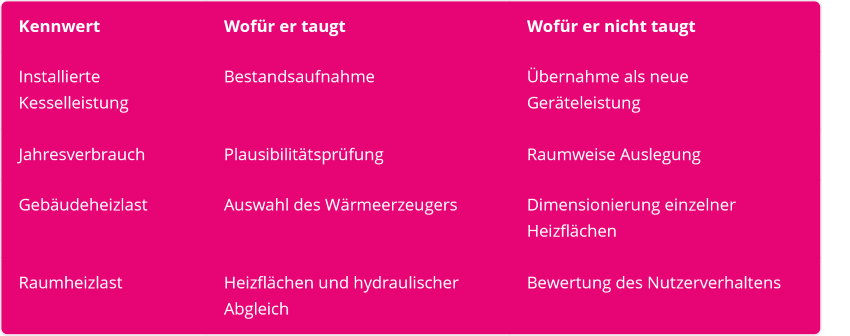

Kesselleistung, Verbrauch und Heizlast sind verschiedene Größen
Die Nennleistung des vorhandenen Kessels beschreibt zunächst nur, was das Gerät maximal bereitstellen kann. Sie sagt nicht, wie viel davon an einem kalten Auslegungstag wirklich gebraucht wird. Auch der Jahresverbrauch liefert keinen direkten Ersatz für eine Heizlastberechnung. Er wird unter anderem durch Witterung und Nutzerverhalten beeinflusst; außerdem können Leerstände oder eine mitversorgte Trinkwasserbereitung das Bild verschieben.
Für die Planung erfüllen die verfügbaren Zahlen daher unterschiedliche Aufgaben:
Die Heizlast ist eine Leistung in Kilowatt. Sie beschreibt, welche Wärmeleistung unter festgelegten Auslegungsbedingungen nötig ist, um die gewünschten Raumtemperaturen zu halten. Berechnet werden dabei vor allem Transmissions- und Lüftungswärmeverluste. Für Deutschland bildet die DIN EN 12831-1 zusammen mit den nationalen Ergänzungen die maßgebliche Grundlage.
