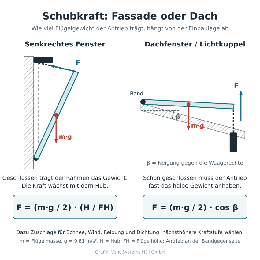

Die nötige Kraft hängt vor allem davon ab, wie viel Flügelgewicht der Antrieb tragen muss. Das wiederum bestimmt die Einbaulage. Die folgenden Formeln gelten für einen Antrieb an der Bandgegenseite, also dem Band gegenüber.
Wichtig: Die Formeln sind vereinfachte Modelle für eine erste Abschätzung. Die tatsächliche Kinematik, der genaue Angriffspunkt des Antriebs, die Einbausituation und alle auftretenden Lasten bilden sie nicht vollständig ab. Die verbindliche Auslegung erfolgt anhand der Unterlagen des Antriebs- und des Fensterherstellers.
Senkrechtes Fenster (Klapp- oder Kippflügel). Geschlossen trägt der Rahmen das Gewicht. Je weiter der Flügel öffnet, desto stärker zieht das Gewicht – die Kraft wächst mit dem Hub.
F = (m × g / 2) × (H / FH)
F = Kraft in N, m = Flügelmasse in kg, g = 9,81 m/s², H = Hub in mm, FH = Flügelhöhe in mm. Hersteller arbeiten hier teils mit einem Sicherheitsfaktor – Aumüller setzt in seiner Berechnungsformel beispielsweise 0,54 statt 0,5 an.
Beispiel: Klappflügel, 800 mm hoch, 30 kg, Hub 200 mm. F = 30 × 9,81 / 2 × 200 / 800 ≈ 37 N. Rechnerisch reicht hier jeder Antrieb. Entscheidend sind bei leichten Flügeln eher Dichtungsandruck und Windlast – dazu unten mehr.
Dach- und Schrägfenster, Lichtkuppeln. Hier ist es umgekehrt: Im geschlossenen Zustand muss der Antrieb fast das halbe Gewicht anheben.
F = (m × g / 2) × cos β
β = Neigung des Flügels gegen die Waagerechte (0° = flach). Sitzt der Antrieb nicht an der Bandgegenseite, sondern im Abstand a vom Band, steigt die Kraft um den Faktor FH / a.
Beispiel: Dachfenster 1.000 × 1.200 mm, 15° Neigung, 40 kg. F = 40 × 9,81 / 2 × cos 15° ≈ 190 N.
Zusätzliche Lasten. Auf Dachfenstern kann Schnee liegen. Eine gleichmäßige Last q auf der Flügelfläche A erhöht die Kraft an der Bandgegenseite um q × A / 2. Im Beispiel wären das bei 500 N/m² rund 300 N zusätzlich, zusammen also etwa 490 N. Dazu kommen Windlast, Reibung in den Beschlägen und der Andruck der Dichtungen beim Schließen.
In der Praxis wird deshalb ein Zuschlag eingerechnet und die nächsthöhere verfügbare Kraftstufe gewählt. Wie hoch der Zuschlag sein muss, legen die Antriebshersteller fest. Im Beispiel könnte das – nur zur Veranschaulichung – ein Antrieb der Klasse 750 bis 800 N sein.
Ebenso wichtig ist die Gegenrichtung: Fensterprofil, Beschläge und Konsolen müssen die Antriebskraft aufnehmen können. Die zulässigen Lasten nennt der Fenster- bzw. Profilhersteller. Ein zu starker Antrieb kann Rahmen und Beschläge genauso schädigen wie ein zu schwacher den Betrieb gefährdet.
Schubkraft: Fassade oder Dach

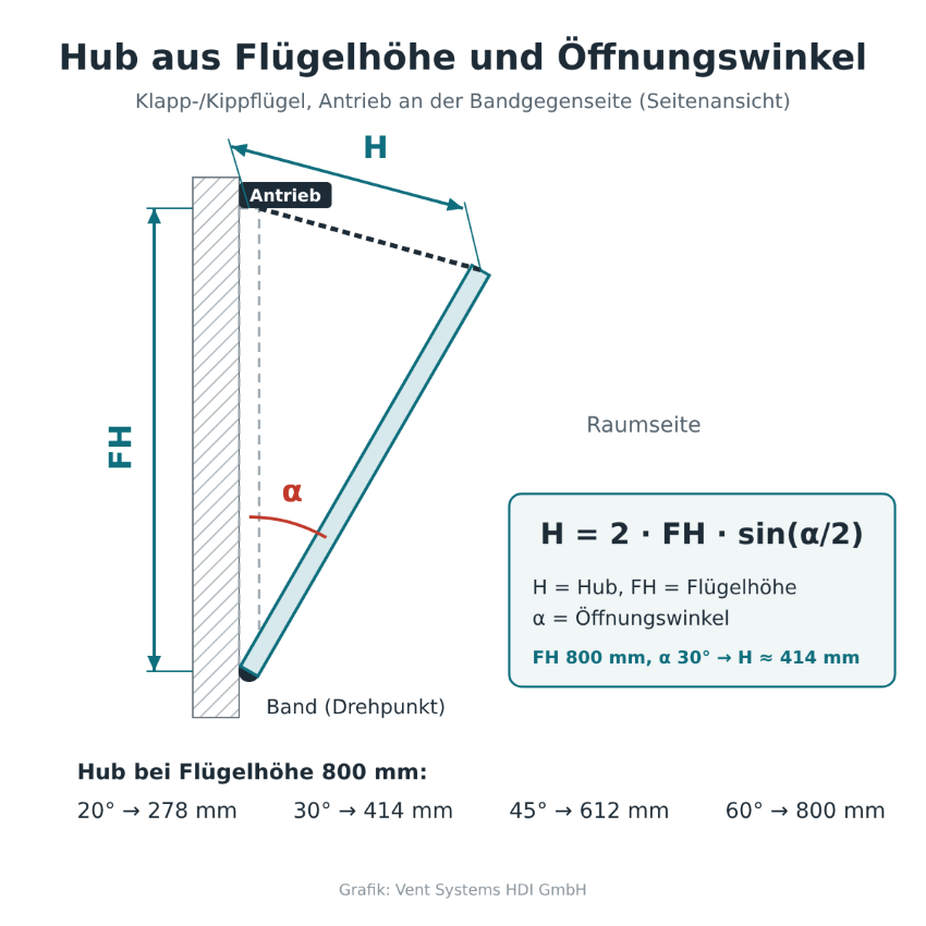

Der Hub ist der Weg, den Kette, Spindel oder Zahnstange ausfährt. Sitzt der Antrieb an der Bandgegenseite, entspricht er ziemlich genau der Öffnungsweite an dieser Kante. Aus Flügelhöhe und gewünschtem Öffnungswinkel α ergibt er sich so:
H = 2 × FH × sin(α / 2)
Beispiel: Flügelhöhe 800 mm, gewünschter Winkel 30°. H = 2 × 800 × sin 15° ≈ 414 mm – gewählt wird der nächste lieferbare Hub, etwa 400 oder 450 mm.
Drei Punkte werden dabei oft übersehen:
  • Beim senkrechten Fenster steigt die Kraft mit dem Hub. Die Kraftberechnung muss deshalb mit dem gewählten Hub erfolgen, nicht mit dem halben.
  • Scheren und Beschläge begrenzen den Weg. Sicherheits- oder Fangscheren an Kipp- und Klappflügeln haben einen eigenen Öffnungsweg. Der Hub darf ihn nicht überschreiten.
  • Bei RWA gibt die Planung den Hub vor. Maßgeblich ist dort die geforderte aerodynamisch wirksame Öffnungsfläche aus dem Brandschutzkonzept, nicht die Lüftungswünsche.Hub aus Flügelhöhe und Öffnungswinkel

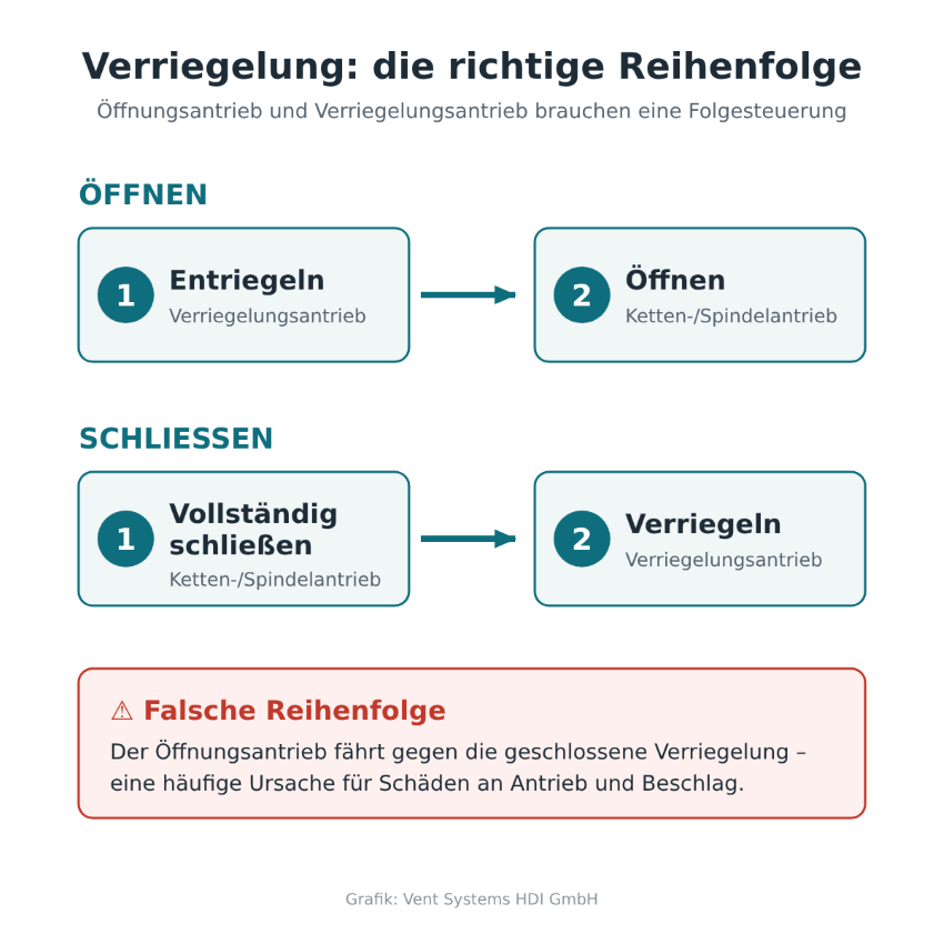

Verriegelung. Ein Kettenantrieb hält den Flügel zwar geschlossen, ersetzt aber keine Mehrpunktverriegelung. Wo Dichtigkeit, Schallschutz oder Einbruchhemmung gefordert sind, kommt ein Verriegelungsantrieb dazu. Er braucht eine Folgesteuerung:
1.Öffnen: erst entriegeln, dann öffnen.
2.Schließen: erst vollständig schließen, dann verriegeln.
Läuft die Reihenfolge falsch, fährt der Öffnungsantrieb gegen die geschlossene Verriegelung – eine häufige Ursache für Schäden an Antrieb und Beschlag.
Verriegelung: die richtige Reihenfolge
