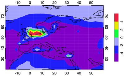

Um zu einer quantitativen Schätzung zu kommen, welche Auswirkungen eine Wasserstoff-Wirtschaft auf die Luftchemie in der Troposphäre und damit auf die Belastung des Weltklimas hätte, haben Wissenschaftler des Max-Planck-Instituts für Meteorologie ein dreidimensionales globales Luftchemie-Modell entwickelt, das auch die vielfältigen Feedback-Mechanismen im Zusammenhang mit der OH-Konzentration in der Troposphäre berücksichtigt. Unterschiedliche Szenarios wurden für einen Zeitraum von zehn Jahren simuliert, immer unter der Annahme, dass 50 Prozent des heutigen Verbrauchs an fossilen Brennstoffen (das entspricht in etwa dem Anteil des Verkehrs an diesen Emissionen) durch Wasserstoff-Technologie ersetzt werden, und dass der Wasserstoff komplett durch emissionsfreie Technologien (aus Solarenergie, Wind- oder Wasserkraft, geothermaler oder nuklearer Energie) erzeugt wird.
"Auch wenn uns klar ist, wie stark vereinfacht unsere Modelle noch sind, so läßt sich doch schon abschätzen, welche Auswirkungen eine globale Wasserstoffwirtschaft auf das Klimasystem hätte," meint Martin Schultz, Arbeitsgruppenleiter am Max-Planck-Institut für Meteorologie und Erstautor der Klimastudie. "Auf den motorisierten Verkehr kommen heute etwa 20 Prozent der globalen Kohlendioxid-Emissionen, so dass die Zunahme des Strahlungsantriebs der Atmosphäre durch Kohlendioxid in unserem Wasserstoff-Szenario substantiell verringert werden könnte. Doch andererseits würde die Lebensdauer von Methan (und damit letztendlich die Methankonzentration) wegen der verringerten OH-Konzentration in der Troposphäre um mehr als 20 Prozent ansteigen."
Der Übergang von einer fossilen Brennstoff- zu einer Wasserstoff-Wirtschaft wird sich weltweit nicht auf einen Schlag und nicht nur mit emissionsfreien Technologien vollziehen. In Frage kommen vielmehr die Hydrolyse mit Hilfe von Strom aus Kohle, die Vergasung von Kohle oder erneuerbaren biologischen Brennstoffen, oder die Reformierung von Erdgas. Selbst wenn bei all diesen Technologien die Emissionen von Kohlenmonoxid und vielleicht auch von Stickoxiden kontrolliert werden könnte, die Freisetzung von Kohlendioxid und Methan würde die durch die Wasserstoff-Brennstoffzellen eingesparten Emissionen dieser Gase in Bezug auf die Klimawirksamkeit wieder neutralisieren. "Folglich könnte die Klimabelastung in einer Wasserstoff-Wirtschaft noch steigen, wenn die Emissionen bei der Produktion von Wasserstoff nicht kontrolliert bzw. reguliert werden" meint Schultz.
Letztlich aber, so zeigen die Hamburger Modellrechnungen, könnte der großflächige Übergang zur Wasserstoff-Wirtschaft zu einer substantiellen Verbesserung der Luftqualität und einer reduzierten Klimabelastung führen – immer unter der Voraussetzung, dass der Wasserstoff ohne zusätzliche Emissionen von Ozon-Vorläufern und Treibhausgasen erzeugt wird. Doch noch enthalten diese Simulationen viele Unsicherheiten, auch hinsichtlich der tatsächlich eingesetzten Technologien zur Wasserstoffproduktion. Welche Auswirkungen eine weitverbreitete Wasserstoff-Wirtschaft tatsächlich auf die Erdatmosphäre hätte, hängt entscheidend ab von den damit einhergehenden Veränderungen bei Methan- und Stickoxid-Emissionen. Selbst wenn die Methan-Emissionen möglicherweise konstant bleiben, wird durch die Verringerung der Stickoxide zwar weniger Ozon in der Troposphäre gebildet, doch damit zugleich die Oxidationskraft der Atmosphäre geschwächt, was die Klimabelastung durch Methan und andere Treibhausgase weiter verstärken könnte.
