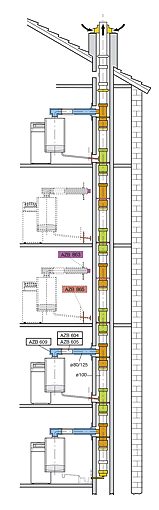

Bosch-Thermotechnik mit seiner Marke Junkers ist der erste und bisher einzige Hersteller eines Abgassystems, mit dem bis zu fünf Brennwertgeräte an einer gemeinsamen Abgasleitung im Überdruckbetrieb angeschlossen werden können. Wohnungsbaugesellschaften wird mit dem neuen System die Renovierentscheidung leicht gemacht, weil sich so konventionelle Heizwertgeräte schnell und einfach gegen Brennwertgeräte austauschen lassen. Denn die vorhandenen Schächte und Anschlussöffnungen sind dafür nutzbar.
Für Installateure und Heizungsbauer eröffnet sich mit dem Junkers-Abgassystem im Ersatzgeschäft ein neues weites Geschäftsfeld.
Zudem erlaubt das System in Mehrfamilienhäusern eine etagenweise Heizungsmodernisierung. Wer einen Mieterwechsel abwarten möchte, um die Heizung zu sanieren, kann ein Brennwertgerät auch nachträglich an den dafür vorgesehenen Anschluss, einem Blind-T-Stück, hinter der Schornsteinwange anschließen. "Hinzu kommt, dass die Abgasrohre durch Auslegung für den Überdruckbetrieb einen kleineren Durchmesser als beim Unterdruckbetrieb haben. Dadurch ist die Heizungssanierung künftig auch bei sehr engen Schornsteinen oder Schächten einfach", erklärt Rainer Ziegler, Produktmanager Abgassysteme bei Junkers. Ein weiterer Vorteil: Das anfallende Kondensat wird über die Abgasleitung in die Kanalisation geleitet, so dass keine Wände für eine gesonderte Ableitung aufgeschlagen werden müssen.
Der Thermotechnikspezialist bietet für die Brennwert-Mehrfachbelegung ein komplettes Abgassystem aus Kunststoff. Für Handwerker, die eher mit Abgassystemen aus Edelstahl arbeiten, hat Junkers zusammen mit einem Partner alternativ ein Edelstahlsystem entwickelt.
Als ideales Versuchsfeld für das Abgassystem aus Edelstahl erwies sich der Berliner Wohnungsbestand. In Zusammenarbeit mit lokalen Wohnungsbaugesellschaften und Genossenschaften wurden dort 2002 mehr als 300 Brennwertgeräte an über 120 Abgassysteme angeschlossen. Bei den gemauerten Schornsteinen mit Querschnitten von nur 135 x 135 bzw. 135 x 195 Millimeter hätten die Berliner Hauseigentümer vor der Zulassung des neuen Abgassystems nur ein Edelstahlrohr mit 113 Millimeter Durchmesser einziehen können – jeweils für den Anschluss eines einzigen konventionellen Heizgeräts. Dank des neuen Abgassystems zur Mehrfachbelegung können die Installateure jetzt bis zu fünf Brennwertgeräte an eine gemeinsame Abgasleitung mit einem Durchmesser von nur 100 Millimetern anschließen. Systeme im Gegenstromprinzip eignen sich für Schornsteine mit einem Querschnitt von 135 x 195 Millimeter. Bei geringeren Schachtquerschnitten wird die Verbrennungsluft über einen zweiten Schornsteinzug zugeführt.
In der Berliner Tauernallee beispielsweise sind seit Mitte 2003 etwa 50 Wohneinheiten in vier Mehrfamilienhäusern des Wohnungsunternehmens Deutschbau mit den Gas-Kombi-Brennwertgeräten Cerasmart von Junkers ausgestattet. Das Besondere daran: der Einsatz der Brennwerttechnik als Gasetagenheizung – ermöglicht durch das innovative Abgassystem zur Mehrfachbelegung von Junkers/Bosch-Thermotechnik. Mit Abgasleitungen, die vom Dach aus in den Schornstein eingezogen werden, erlauben solche Sanierungspakete einen schnellen und kostengünstigen Umbau. Unterstützt werden die Handwerker durch eine praxisgerechte Planungsunterlage, die sie direkt über den Junkers-Info-Dienst beziehen können.
