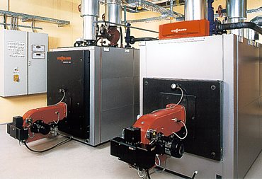

Der Gebäudekomplex mit einer Nettonutzfläche von 14.300 Quadratmetern auf 5.800 Quadratmetern Grundfläche wurde ausgestattet mit einem Viessmann Vitocrossal 300 Brennwertkessel sowie einem Vitoplex 300 Niedertemperaturkessel, ebenfalls von Viessmann, mit jeweils 720 Kilowatt Leistung. Drei Technikzentralen - für Warmwasser, Wärmeerzeugung sowie Betonkern-Aktivierung und Schwimmbad - wurden über LONBus-Leitungen mit einer Viessmann Vitotronic 333 Regelung vernetzt.
Aufgrund der großen Anzahl der Zimmer, die durchgängig und parallel mit Warmwasser versorgt werden müssen, wurden fünf Viessmann Speicher-Wassererwärmer Vitocell 100 mit je 750 Litern sowie zwei Wärmetauscher Vitotrans 222 mit je 240 kW Leistung in die Gesamtanlage integriert. Projektiert und aufgebaut wurde die Anlage von der Josef Rövenstrunk & Söhne GmbH & Co KG in Brühl.
Das "Phantasia" wird als erstes Hotel überhaupt per Betonkern-Aktivierung beheizt: In die Wände eingelassene Rohrleitungen wärmen das gesamte Gebäude gleichmäßig mit 19 bis 20 Grad Celsius - ein Vorteil besonders bei der verschachtelten, chinesischen Bauweise. Hauptgrund für die Wahl der Betonkern-Aktivierung war, dass der traditionelle chinesische Stil nicht durch störende Radiatoren beeinträchtigt werden sollte. Außerdem können hier die Vorteile der Brennwerttechnik durch die niedrige Rücklauftemperatur optimal ausgeschöpft werden. Bei alledem müssen die Gäste nicht auf individuellen Heizkomfort verzichten, denn zusätzliche Fan-Coils ermöglichen es, die Zimmertemperatur nach Wunsch zu variieren.
