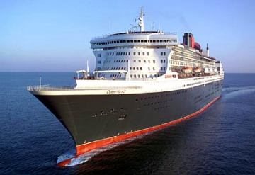

Queen Mary 2 - Superlative in allen Bereichen
Die "Queen Mary 2" ist das größte und teuerste Passagierschiff der Welt. Der Luxusliner hat eine Länge von 345 Metern, eine Breite von 41 Metern und kann eine Geschwindigkeit von max. 33 Knoten (ca. 55 km/h) erreichen. Auf 17 Decks mit 1.310 Kabinen finden bis zu 2.620 Passagiere Platz, die von 1.253 Crew-Mitgliedern umsorgt werden.
Extravagante Einrichtungen wie das erste Planetarium an Bord eines Schiffes, Kinos, Theater und luxuriöse Suiten mit privatem Aufzug machen die "Queen Mary 2" zu einem Schiff der Superlative.
Oventrop Strangregulierventile "Hydrocontrol R, F und FR" sorgen auf der "Queen Mary 2" für das klimatische Wohlbefinden der Passagiere und der Besatzung sowie für die Kühlung der Antriebsaggregate.
Das Schiff wird durch neuartige Elektromotoren angetrieben, die wie der Antrieb eines Luftschiffes am Rumpf montiert sind und sich um 360 Grad drehen lassen. Während der Linienfahrt zwischen Europa und Amerika unterstützen Oventrop Strangregulierventile "Hydrocontrol FR" die permanente Kühlung der Elektromotoren.
Die speziell entwickelte Flanscharmatur aus Rotguss ist für Salzwasser und Brauchwasser geeignet.
In den Aufenthaltsbereichen für Passagiere und Besatzung sorgen die Oventrop Strangregulierventile "Hydrocontrol R und F" für ein angenehmes Raumklima. Die Strangarmaturen sind in den Zuleitungen der Klimageräte installiert und ermöglichen den hydraulischen Abgleich der einzelnen Anlagenabschnitte. Somit halten die Oventrop Armaturen den Kühlkreislauf über 17 Decks aufrecht.
