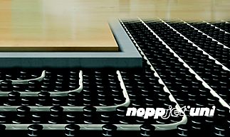

Noppensysteme erfreuen sich beim Verlegen von Fußbodenheizungen immer größerer Beliebtheit. Ein-Mann-Montage ohne Spezialwerkzeug, optisch saubere Verlegung, sicherer Rohrhalt, das sind nur wenige der vielen Vorteile. Purmo – als erfahrener Komplettanbieter in allen Systemen zuhause – hat sein Noppenplatten-System "noppjet" jetzt wesentlich erweitert. Die vollzogene Öffnung des neuen noppjet uni hin zu größeren Rohrdimensionen geht einher mit großem Nutzen für die Verarbeiter – vor allem in Form höherer Flexibilität bei unterschiedlichsten baulichen Vorgaben.
Vom Einfamilienhaus bis hin zum großen Bürogebäude – Von der Fußbodenheizung über die Fußbodenkühlung bis hin zur Hallenheizung – Durch die freie Wahl der Rohrdimensionen von 14 bis 17 mm Durchmesser hat der Planer jede Freiheit das für seinen Anwendungsfall richtige Rohr zu wählen.
Gerade bei großen Räumen kann es notwendig sein die Heizkreislängen zu vergrößern. Größere Heizkreislängen bedeuten aber auch einen höheren Druckverlust. Da ein zu hoher Druckverlust zu hydraulischen Problemen führen kann, versucht man bei der Planung diesen zu optimieren. Somit kann es erforderlich sein den Rohrquerschnitt zu vergrößern. Das ein geringer Druckverlust zudem noch den Stromverbrauch der Umwälzpumpe verringert ist noch ein zusätzlicher Vorteil.
Unabhängig davon welches Purmo Heizrohr verwendet wird - Difustop 14 oder 17 mm, SKR 17mm oder HKS/Sitec 14 oder 16 mm – noppjet uni kann für alle diese Rohrdimensionen eingesetzt werden. Die bewährten Vorteile des bisherigen noppjet Systems, wie hohe Trittsicherheit der Deckschicht, Verwendbarkeit kleinster Reststücken, hohe Wärmeleistung, etc. wurden selbstverständlich beibehalten.
Mit dieser Weiterentwicklung erschließen sich dem erfolgreichen noppjet weitere Einsatzgebiete – und der Planer gewinnt ein erhebliches Maß an Systemsicherheit im Tagesgeschäft.
