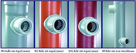

AquaConnect von Stadur setzt neue Maßstäbe für das schnelle und saubere Setzen von dichten Rohranschlüssen im Abflussbereich. Es ist schon tausendfach in der Praxis bewährt und zu einem Muss für jeden Montagewagen geworden. Nicht nur schwierige Abgänge z.B. am tiefsten Punkt der Gefälleebene oder direkt am Muffenstück - sondern auch ganz einfache - sind mit AquaConnect ein Kinderspiel. Der druckgeprüfte Rohranschluss (DN 50) aus Hostalen PP passt auf alle gängigen Abflussrohre (DN100). Mit dem kosten- und zeitsparenden System ist ein Auftrennen oder gar Austausch der vorhandenen Falleitung nicht mehr erforderlich, somit entfallen auch aufwändige Stemmarbeiten.
Und so wird AquaConnect installiert: Einfach Fallrohr mit handelsüblichen Kranz-Lochschneider (60 mm) anbohren, AquaConnect Unterteil einstecken, Oberteil aufschieben und Überwurfring anziehen - fertig. Für SML und GA-Rohre führt Stadur einen Spezial-Lochschneider im Lieferprogramm.
AquaConnect ermöglicht den problemlosen und dichten Anschluss von nachträglich einzubauenden Ausgussbecken, Waschtischen, Spülen und sogar barrierefreien Duschbereichen. Dieses System kann auch als alternative, Strom unabhängige Lösung bei der Ableitung von Kondenswasser, das beim Betrieb von Brennwertanlagen entsteht, eingesetzt werden.
