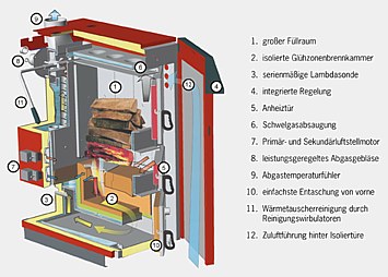

Der hochmoderne Holzvergaserkessel EuroTurbo im Leistungsbereich von 10 bis 60 kW bietet entscheidende Vorteile. Durch seine Kombination von hochwertigen Komponenten zu einem perfekt aufeinander abgestimmten System ist der EuroTurbo ein Produkt von größter Effizienz. Er überzeugt unter anderem durch seinen für Holzvergaserkessel einzigartigen Wirkungsgrad von bis zu 93%. Diese optimierte Energieausnutzung erreicht der Kessel bei allen Holzarten (von Fichte bis Buche, von Scheiten bis zu Grobhackgut).
Ein weiterer Vorteil des EuroTurbos ist sein hoher Bedienerkomfort. Alle Einstellungen am Kessel lassen sich auf einfachste Weise über das innovative Regelungskonzept Supramat® 522 ET steuern. Die Regelung enthält bereits alle Funktionen, die für eine Anbindung an einen Pufferspeicher, einen Trinkwassererwärmer und einen Öl- oder Gaskessel benötigt werden.
Bei der Prüfung des TÜV Süddeutschland hat der EuroTurbo mit geringsten Emissionswerten und höchstem Wirkungsgrad abgeschnitten. Dadurch gilt er als einer der besten Kessel seiner Klasse.
Die Vorteile im Überblick
  • Einzigartiges Glühzonenprinzip für optimale Wirkungsgrade und eine fast rückstandslose Verbrennung. Dadurch wird Entaschen seltener erforderlich
  • Verbrennungsregelung mit lambdagesteuerter Luftmengeneinstellung
  • Spezialbrennkammer bewirkt optimale Verbrennungstemperaturen und Vermeidung von Wärmedehnungsrissen
  • Laufende Betriebsüberwachung aller Funktionen mit Klartextmeldungen
  • Sehr lange Gluterhaltung zum Anheizen ohne Zündholz
  • Bequeme Handbeschickung an der Kesselvorderseite
  • Kein Rauchaustritt bei Befüllung durch Schwelgasabsaugung
