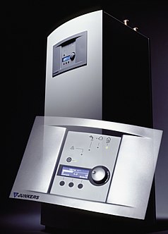

Die kompakten Erdwärmepumpen von Junkers.
Erdwärmepumpen können Häuser ganzjährig mit Wärme für Heizung und Warmwasser versorgen, denn Erdwärme ist auch im Winter immer verfügbar. Besonders in Gebieten ohne Gasanschluss sind solche Geräte eine gute Alternative. Zudem reduzieren Erdwärmepumpen gegenüber einer Ölheizung die Kohlendioxid-Emissionen um mehr als 40 Prozent. Junkers/Bosch-Thermotechnik bietet ein ausgefeiltes Wärmepumpen-System an, mit dem auch Kühlung und Lüftung möglich sind. Das Junkers-System umfasst Modulgeräte mit integriertem Warmwasserspeicher und Kompaktgeräte für den Anschluss an externe Speicher.
Die Erdwärmepumpen der TM-Linie sind komplett anschlussfertige Modulgeräte mit sechs bis elf Kilowatt Maximalleistung. Sie enthalten neben einem Edelstahlspeicher auch die erforderlichen Umwälzpumpen und eine Mikroprozessor-Regelung mit Klartextmenü. Bei 0 Grad Celsius Wärmequellentemperatur und 35 Grad Celsius Vorlauftemperatur erreicht die TM 110 beispielsweise eine gute Leistungszahl von 4,8. Dies bedeutet: Mit dem Einsatz von einer Kilowattstunde Antriebsenergie für den Kompressor werden 4,8 Kilowattstunden Wärme gewonnen. Der günstige Wert resultiert aus dem großzügig ausgelegten Wärmetauscher und der speziellen Scroll-Verdichter-Technik. Für hohen Warmwasserkomfort sorgen Vorlauftemperaturen von maximal 60 Grad Celsius und ein Speicherinhalt von 165 Litern.
Noch mehr Warmwasserkomfort bieten die Wärmepumpen der TE-Linie. Sie haben eine Maximalleistung von 5 bis 16 Kilowatt und sind auch für kleinere Häuser mit geringer Heizleistung und große Zweifamilienhäuser geeignet. Die Geräte sind für den Anschluss an externe Warmwasser-Speicher vorbereitet, die es mit 290, 370 und 450 Liter Fassungsvermögen gibt. Die Junkers-Kompaktgeräte haben Vorlauftemperaturen von maximal 55 Grad Celsius. Sie sind im Betrieb mit circa 34 dB(A) zudem besonders leise.
Erweitern lassen sich die Erdwärmepumpen-Systeme mit Kühlkonvektoren, die für angenehm kühle Raumtemperaturen im Sommer sorgen. Ein Abluftkollektor rundet das Junkers-System ab. Er sorgt für permanenten Luftaustausch und frisches Raumklima und ist besonders bei Energiesparhäusern gefragt. Der Kollektor entzieht der Abluft Wärme und führt sie dem Wärmepumpen-System zu. Über eine Fernbedienung mit Zeitschaltuhr lassen sich bei ihnen drei Lüfterstufen und ein Sommermodus einstellen.
Alle genannten Erdwärmepumpen sind für Sole-Wasser- und Wasser-Wasser-Systeme geeignet. Um eine zuverlässige Systemintegration zu gewährleisten, werden die Geräte über qualifizierte Installateure und Heizungsbauer verkauft. Bei der Vermarktung berät und unterstützt Junkers/Bosch-Thermotechnik die Fach-Handwerker durch eigene Experten für regenerative Energien und eröffnet ihnen so ein Zusatzgeschäft. Bereits vor der Markteinführung erhält das Design der Junkers-Erdwärmepumpe eine Auszeichnung: Junkers/Bosch-Thermotechnik ist einer der Preisträger des "iF design award" 2004.
