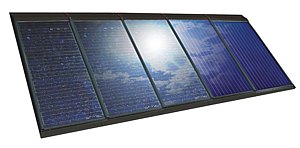

Seit kurzem führt das Hagener Unternehmen WESTFA ein neues Produkt im Sortiment, das leicht zu installieren ist und attraktiv aussieht: Mit dem WESTFAtwinset kann der SHK-Fachhandwerker als Monteur seinen Endkunden nun eine Solaranlage anbieten, die Solarthermie und Photovoltaik optimal kombiniert, so dass Sonnenenergie vollständig genutzt wird. Dieselbe Größe von Solarkollektoren und Photovoltaikmodulen ermöglicht die Verlegung der WESTFAtwinset-Anlage im selben Raster, was die Montage stark vereinfacht. Die Größe der Anlage ist flexibel. So sind auf Wunsch auch so viele Kollektoren einsetzbar wie man sie zur Heizungsunterstützung benötigt. Grundsätzlich können die qualitativ hochwertigen Produkte der namhaften Hersteller Green-One-Tech (Solarthermie) und RWE SchottSolar (Photovoltaik) auf jedes Dach montiert werden, wobei durch die Indach-Montage die herkömmliche Dacheindeckung wie z.B. Ziegel oder Schiefer ersetzt wird.
Komplettsystem mit hochwertigen Produkten
Das Twinset wird als Komplettanlage geliefert. Zum Komplettsystem gehören im Bereich Solarthermie Indach-Kollektoren des Typs IDMK mit Holzrahmen, ein Solarspeicher, Ausdehnungsgefäß und Brauchwassermischer sowie Frostschutzmittel und Blecheinfassung. Der 1.013 mm x 1.990 mm große Hochleistungsflachkollektor mit Kupfer-vollflächenabsorber besitzt eine hochselektive Vakuumbeschichtung, die für den hohen optischen Wirkungsgrad von 77,3% sorgt. Der Solarspeicher, wahlweise mit 300 oder 400 Litern Fassungsvermögen, ist Trinkwasserspeicher und Speicher zur Heizungsunterstützung in einem. Neben einer wärmegedämmten Rücklaufgruppe mit Entlüftungspumpe, einer Steuerung für einen Solarkreis und Nachheizfunktion weist der Kompaktspeicher zwei integrierte Wärmetauscher, eine integrierte Magnesium-Schutzanode und die Anschlussmöglichkeit für Elektroheizpatrone und Zirkulation auf.
Die Photovoltaikmodule besitzen dieselbe Größe wie die Solarkollektoren, so dass sie im selben Rastermaß verlegt werden können. Ein polykristallines Modul vom Typ InDaX-250 bringt bei einem Wirkungsgrad von 12,1% eine Leistung von 242 Watt. Die Oberfläche besteht aus spezialgehärtetem Glas. Zum Bereich Photovoltaik gehören außerdem ein Multicontact-Adapterset, hundert Meter Solarkabel, Eindeckrahmen und das Kernelement jeder PV-Anlage: ein Wechselrichter. Der Netzeinspeisewechselrichter des Typs IG Fronius mit galvanischer Trennung, multifunktionellem Display und selbsterklärender Menüführung hat den hohen Wirkungsgrad von 95,5% und ist im Maximum-Power-Point-Bereich für eine Spannung zwischen 150 und 400 Volt ausgelegt. Auch Solarstromanlagen können bei Einhaltung einiger weniger Regeln leicht und sicher durch den SHK-Fachhandwerker installiert werden, tiefere Kenntnisse der Elektrotechnik sind in den meisten Fällen nicht erforderlich. Lediglich die Hausinstallation von der Freischaltbox bis zum Einspeisezähler übernimmt ein Elektroinstallateur.
