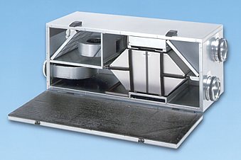

Das aeronom WS 150 hat seinen speziellen Einsatzbereich in Wohnungen bis ca. 120 m² von Mehrfamilienhäusern. Es wird als Kompaktgerät in horizontaler Bauweise geliefert. Dank der Abmessungen von nur 975 x 450 x 400 mm (B x H x T) lässt sich das WS 150 platzsparend in den unterschiedlichsten Räumen unterbringen. An den Seitenwänden sind jeweils 2 Rohranschlüsse DN 125 wahlweise links bzw. rechts angebracht, an denen auch Rohrschalldämpfer direkt angeschlossen werden können.
Die Luftmenge ist in drei Stufen von 70 m³/h bis 165 m³/h einstellbar. Über das zentral anzubringende, separat erhältliche Bedienteil RLS 2 lassen sich diese Lüftungsstufen schalten bzw. die Zeitschaltuhr einstellen.
