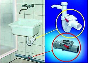

Sicherheit vor Rückstau bieten Rückstaudoppelverschlüsse in der Nennweite DN 50 nach DIN EN 13564, die jetzt die KESSEL GmbH als erster Hersteller auf den Markt bringt und auf der IFH in Nürnberg dem Fachpublikum vorstellte.
Hinter den Produkten Staufix DN 50 sowie Staufix Siphon DN 50 verbirgt sich eine Erweiterung des seit Jahrzehnten bewährten Rückstausortiments von KESSEL. Rückstauklappen können jetzt auch in Leitungen mit einem kleineren Querschnitt sowie in Siphons eingebaut werden. KESSEL hat damit sein Programm der Marke Staufix abgerundet.
Jetzt können Ablaufstellen, wie Waschtische, Spülen und Ausgussbecken, die nicht bereits über einen Rückstauverschluss gesichert sind, einzeln gegen Rückstau geschützt werden. Staufix DN 50 verhindert auch den Rückfluss von Abwasser und schützt so vor Fremdeinspülungen aus anderen Ablaufstellen oder Wohneinheiten.
Der Rückstaudoppelverschluss KESSEL-Staufix DN 50 wird in freiliegende Abwasserleitungen eingebaut und kann in allen HT-Rohrleitungen DN 50 eingesetzt werden.
Der KESSEL-Staufix Siphon DN 50 findet Verwendung für Waschtisch-Siphons, sowie als Notüberlauf bei Heizungsanlagen und Waschmaschinen. Beide Produkte sind einfach und kostengünstig nachträglich zu installieren und eignen sich besonders für die Sanierung.
In grau gehalten passt der Staufix optisch zu allen HT-Leitungen, der Staufix Siphon ist in der Farbe weiss erhältlich. Der Rückstauverschluss umfasst zwei selbsttätig schließende Klappen, eine davon ist als Notverschluss handverriegelbar.
Wartung und Kontrolle sind durch einen frei zugänglichen und abnehmbaren Verriegelungsdeckel einfach möglich.
