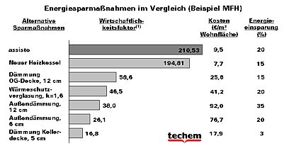

Die größten Energiesparpotenziale liegen im Gebäudebestand. In Altbauten können durch energetische Modernisierungen wie Wärmedämmung, Kesselerneuerung, Einbau von Iso-Fenstern und Regelungseinrichtungen bis zu 80 Prozent Energie gespart werden. Was bringen die Maßnahmen im Einzelnen, was kosten sie, wie wirtschaftlich sind sie? Nach Untersuchungen an den Universitäten Stuttgart und Dresden betragen die spezifischen Kosten zur Einsparung einer Kilowattstunde (kWh) in einem Reihenhaus beim Austausch eines veralteten Kessels etwa zwei Cent. Für die Dämmung einer Außenwand wird dagegen schon das Dreieinhalbfache benötigt.
Bei der wärmetechnischen Verbesserung von Dach, Kellerdecke und Fenstern fällt die Rechnung noch ungünstiger aus.
Ähnlich die Ergebnisse des Instituts für Wohnen und Umwelt: Es ermittelte Wirtschaftlichkeits-faktoren, die bei Fenstern und Dämmmaßnahmen erheblich niedriger sind als z.B. bei der Kesselerneuerung.
Techem hat diese Erhebungen um den Beitrag der Einzelraum-temperatur-Regelung ergänzt. Das Hausautomationssystem assisto führt zu rund 20 Prozent Energieeinsparung und ist genau so wirtschaftlich wie eine Kesselerneuerung.
