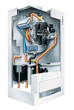

Vitodens 200
Der Vitodens 200 bietet hochwertige Brennwerttechnik zu einem überzeugenden Preis-/Leistungsverhältnis. Überzeugend ist auch die Vielseitigkeit des Vitodens 200. Er ist für Heizung und Trinkwasser-Erwärmung sowie für den raumluftabhängigen oder -unabhängigen Betrieb geeignet.
Die Inox-Radial-Heizfläche aus Edelstahl Rostfrei arbeitet durch das laminare Wärmeübertragungsprinzip äußerst effektiv. Die radiale Bauweise schafft große Wärmetauscherflächen auf kleinstem Raum. Die rechteckige Bauform der Heizwendel mit definierten Spalten bewirkt eine lang anliegende laminare Strömung mit sehr effizientem Wärmeaustausch. Die glatte Edelstahloberfläche und die vertikale Strömungsführung führen zu einem wirksamen Selbstreinigungseffekt.
Der modulierende Edelstahl-Zylinderbrenner mit Vormischung geht sparsam mit Energie um. Und er reduziert die Schadstoff-Emissionen, die damit unter den strengen Abgasrichtlinien des Umweltzeichens "Blauer Engel" liegen.
Der Vitodens 200 erreicht einen Norm-Nutzungsgrad von bis zu 109 Prozent.
Vitodens 300
Die Kombination von Spitzentechnik: Der modulierende MatriX-compact-Gasbrenner und die Inox-Radial-Heizfläche aus Edelstahl Rostfrei garantieren einen Norm-Nutzungsgrad von bis zu 109 Prozent – das spart Heizkosten und schont die Umwelt, und das drehzahlgeregelte Gleichstromgebläse sorgt darüber hinaus für besonders niedrigen Stromverbrauch.
Der MatriX-compact-Gasbrenner mit niedrigen Verbrennungsgeräuschen und die modulierende, elektronische Buspumpe mit reduzierten Strömungsgeräuschen gewährleisten einen angenehm leisen Betrieb.
Der Vitodens 300 ist mit einer automatischen Abgasadaption ausgerüstet. Diese passt die Verbrennung im Betrieb laufend an die aktuellen Betriebsbedingungen an, zum Beispiel an einen veränderten Luftdruck. Der Modulationsbereich garantiert mit dem Verhältnis 1:4 stets eine angepasste Betriebsweise für höchste Effizienz.
Bis zu vier Vitodens 300 können mit der Kaskadenregelung und dem maßgeschneiderten Abgassystem einen Heizwärmebedarf von 265 kW abdecken. Im Unterschied zu anderen Abgassystemen arbeitet die Viessmann Abgas-Kaskade nach dem Überdruck-Prinzip und erlaubt selbst bei 265 kW montagefreundliche Rohrdurchmesser von nur 100 mm. Die Rückströmsicherung arbeitet mechanisch und damit besonders zuverlässig – zusätzliche Elektrik und Sensorik sind nicht erforderlich.
Mit der Kaskadenregelung für Vitodens 300 kann die addierte Nennwärmeleistung aller angeschlossenen Wandgeräte bis hinunter zur kleinstmöglichen Leistung eines einzelnen Wandgeräts abgerufen werden. Damit wird der Modulationsbereich der gesamten Anlage drastisch erweitert und reicht von 16,6 bis 265 kW.
