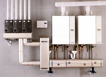

Die Wärmeanforderung in Gebäuden mit unterschiedlicher Nutzungsintensität wie z.B. Schulen, gemischt genutzte Gewerbe-Immobilien oder Mehrfamilienhäuser weist eine sehr große Bandbreite auf. Hierfür bietet sich der Einsatz einer Kaskade von bis zu vier Brennwertgeräten an.
Kaskadenmanagement
Intelligente Steuereinheit der Gesamtanlage ist der Weishaupt Kaskadenmanager. Er steuert den methodischen Betriebswechsel der einzelnen Kaskaden-Brennwertgeräte und sorgt so für nahezu identische Laufzeiten. Damit ist die ideale Voraussetzung für eine lange Nutzungsdauer des Gesamtsystems gegeben.
Flexible Modulations-Strategie
Die Modulationsstrategie der Kaskade ist einstellbar, wobei in Betrieb befindliche Kessel immer mit gleichem Modulationsgrad arbeiten. So kann im Teillastbereich der Wärmebedarf unterschiedlich verteilt werden.
Beispiel: Wärmeanforderung einer Vierer-Kaskade ist 50%.
Variante 1: Zwei Geräte werden mit je 100% Leistung betrieben.
Variante 2: Drei Geräte werden mit je 67% Leistung betrieben.
Variante 3: Vier Geräte werden mit je 50% Leistung betrieben.
Hohe Modulations-Bandbreite
Die Modulationsleistung im Kaskadenbetrieb ist mit einem Bereich von 5 bis 100% außerordentlich groß.
Modulares Reglersystem
Das Reglersystem WCM wurde um einen Baustein erweitert. Der Kaskadenmanager kommuniziert mittels eBUS sowohl mit den einzelnen Kesselsteuerungen (WCM-CPU) wie auch mit vorhandenen Heizkreiserweiterungsmodulen (WCM-EM). Über je zwei multifunktionale Ein- und Ausgänge lassen sich eine Vielzahl von regelungstechnischen Aufgaben realisieren. Sowohl die eBUS-Schnittstelle, wie auch der analoge Fernsteuereingang über ein 0-10 V bzw. 4-20 mA-Signal sichern dem Anwender vielfältige Optionen wie z.B. die Einbindung in moderne Gebäudeautomations-Konzepte.
Hohe Betriebssicherheit und optimale Energieausnutzung
Für die Mehrgeräteanlage in Kaskadenbauweise spricht zum einen der Sicherheitsaspekt, da bei Ausfall eines Brennwertgerätes die übrigen Geräte weiter arbeiten können, zum anderen die optimale Energieausnutzung bei niedrigsten Schadstoffemissionen.
Montage- und Preisvorteile gegenüber herkömmlichem Brennwertkessel
  • Die Abgase können über preisgünstige Kunststoff-Abgasleitungen abgeführt werden. Kostenintensive Schornsteinanpassungen wie z.B. mit Edelstahl können entfallen.
  • Gewichts- und Abmessungsvorteile erlauben den Einsatz auch bei ungünstigen Platzverhältnissen. Enge Treppen und schmale Türen stellen keine Hindernisse dar.
  • In Folge geringer Betriebsgeräusche kann auf schallreduzierende Maßnahmen verzichtet werden, was deutlich zur Kostensenkung der Gesamtanlage beiträgt.
  • Die Anschaffung einer Kaskade ist in der Regel kostengünstiger.
