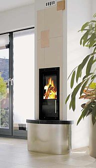

Der PLEWA-UniTherm verhindet fortschrittlichste Schornsteintechnologie mit einem Olsberg-Heizeinsatz. Diese optimal aufeinander abgestimmte Einheit überzeugt in Funktion und Design. Sie bietet Ihnen alle Vorzüge des Heizens mit klassischen Kaminöfen - behagliche Wärme, wohnliche Atmosphäre, das Feuer als Blickfang im Raum.
Der UniTherm "atmet" über den Schornstein die für eine saubere Verbrennung erforderliche Zuluft ein und die Abgase aus. Schornstein und Ofen bilden dabei ein geschlossenes System. Damit werden die Nachteile eines herkömmlichen Ofens vermieden. Aufwändige Installationen. separate Zuluftöffnungen, Verriegelungen mit Dunstabzugshauben oder Lüftungsanlagen usw. entfallen. Die raumluftunabhängige Betriebsweise lässt den Sauerstoff im Haus, verbessert damit das Raumklima und verhindert Raumauskühlung und Verschmutzung durch Staub und Asche.
Schön und komfortabel
Zusätzlichen Platz benötigt der UniTherm nicht. Alles ist im Schornsteinschacht integriert. Sie verlieren keine wertvolle Wohnfläche für einen separaten Ofenstellplatz. Die Wärmeübertragung erfolgt über dezent angeordnete Konvektionsluftöffnungen. Die patentierte selbstschließende Ofentüre sorgt für ausreichende Dichtigkeit und verhindert Abgasaustritt.
Eine integrierte Scheibenspülung sorgt für rußfreie Sicht auf das Feuer. Sofern ein Keller vorhanden ist besteht die Möglichkeit, die Asche im Keller zu sammeln, wo sonst der Schornsteinfeger den Ruß entnimmt. Die Verschmutzung der Wohnung, auch bei Kehrarbeiten, unterbleibt.
Effizient und umweltfreundlich
Die konzentrische Anordnung von Luftschacht und Abgaszug führt zur Wärmerückgewinnung über die komplette Anlagenhöhe und verbessert den Wirkungsgrad erheblich. Alle Komponenten sind optimal aufeinander abgestimmt. Das garantiert gute Zugverhältnisse und ein solides Feuer ohne unnötige Umweltverschmutzung Die Anordnung vom Zulufteintritt nahe der Abgasmündung verhindert negative Windeinflüsse auf die Verbrennung und sorgt für guten Schornsteinzug, auch bei Anordnung der Mündung unterhalb des Dachfirstes. Der Mantel des UniTherms ist aus gefügedichtem Leichtbeton. Die Anlage ist Blower-door-dicht. Dies ist Voraussetzung für den Betrieb in Passiv- und Niedrigenergiehäusern. Mit dem UniTherm werden alle Anforderungen der Energieeinsparverordnung erfüllt.
Sofort einsatzbereit
Der UniTherm wird in Bauteilen von max. 6 m Länge vorgefertigt und ist mittels Kran in kürzester Zeit montiert. Schon nach wenigen Minuten ist die Anlage betriebsbereit. So können Sie schon während der Ausbauphase heizen.
Der UniTherm lässt sich auch in Häusern ohne Keller direkt auf der Bodenplatte bzw. dem Erdgeschossfußboden platzieren.
Preiswert
Gegenüber herkömmlichen Systemen können Sie mit dem PLEWA-Olsberg-UniTherm mehr als 3.000 Euro sparen. Denn Sie benötigen weder aufwändige Installationen für die Zufuhr von Verbrennungsluft. noch einen separaten Ofen mit Anschlussöffnungen. Rohren und Strahlungsschutz sowie etwaige Verriegelungen mit lüftungstechnischen Anlagen. Kosten für eine separate Schornsteinkopfverkleidung entfallen, sofern Spaltklinker, Putz oder Anstrich werkseitig vorgenommen werden.
Volle Gestaltungsfreiheit
Der UniTherm kann auf vielfältige Weise gestaltet und an jeden bestehenden Einrichtungsstil angepasst werden. Die einfachste Version ist spachteln und anstreichen. Auch Tapeten. Kacheln, Edelputze und andere Gestaltungselemente sind ohne weiteres am Außenmantel anzubringen.
Bei jeder Renovierung eine neue Optik, ohne Funktionseinschränkung und nach individuellen Wünschen. Kein Ofenrohr, das gestrichen werden muss und Staub anzieht.
Für Anordnungen in Wandecken kann der UniTherm um 45° gedreht eingebaut werden. Auch der Schornsteinkopf des UniTherm kann auf Wunsch schon mit fertiger Gestaltung geliefert werden.
Als mögliche Ausstattungsvarianten stehen hier Spaltklinker, Putz, Anstrich und Stulphauben in verschiedenen Farben zur Verfügung.
