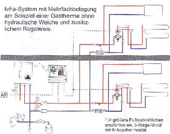

Dieses Steuersystem wurde speziell für die Regelung von Konstant-Temperatur-Schaltungen in allen Variationen entwickelt, um vor allem eine möglichst kostengünstige und energiesparende Möglichkeit der Flächenheizregelung zu schaffen. Das IvFa-Steuersystem regelt die Fußbodenheizungs-Umwälzpumpe leistungsabhängig nach der wichtigsten Störgröße, der Außentemperatur. Aufwändige Regelkreisaufbauten wie z. B. 3-Wege-Mischer sind somit nicht mehr nötig. Zudem wird ein wesentlicher Beitrag zur Umweltentlastung durch Einsparung von Strom- und Heizenergie geleistet und auf die Herstellung überflüssiger Bauteile verzichtet. Das System bietet die Möglichkeit, mehrere Konstant-Temperatur-Schaltungen an einen Regler anzuschließen, es kann somit auf aufwändige Einzelregelstationen oder zusätzliche Steigleitungen mit Wärmemengenzählern verzichtet werden. Die Kombination Gastherme mit integrierter Heizungsumwälzpumpe und einer zusätzliche Fußbodenheizung bringt häufig das Problem mit sich, dass eine hydraulische Entkopplung mit zusätzlichem Regelkreis erforderlich wird. Eine gute und preisgünstige Alternative bietet hier der Einsatz einer Konstant-Temperatur-Schaltung z. B. für kleinere Heizflächen mit dem Fab. taconova MT 52 in Verbindung mit dem lvFa-Steuersystem. Dadurch, dass eine hydraulische Weiche, eine zusätzlicher Regelkreis und viele Rohrleitungen überflüssig werden, beansprucht das System wesentlich weniger Raum. Zudem besticht das System durch seine einfache Montage. Das lvFa-Steuersystem wird mit Vorlauftemperaturfühler, Außentemperaturfühler, Regelgerät und ausführlicher Montage- und Bedienungsanleitung ausgeliefert.
