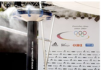

Nachdem für die Zeit während der Spiele mit Temperaturen von über 40°C zu rechnen ist, werden die Räume im Deutschen Haus mit 17 Natural Air Coolern bestückt.
Die Natural Air Cooler verfügen über ein patentiertes Verstäuberdüsensystem, das mikrofeine Wassertropfen zerstäubt und damit für eine angenehme und wohltuende Abkühlung sorgt.
Selbstverständlich ist es nicht möglich, dies mit unbehandeltem Leitungswasser zu realisieren. Deshalb wird über eine Grünbeck Wasseraufbereitungsanlage hygienisch einwandfreies Osmosewasser erzeugt, das mittels einer ölfreien Hochdruckpumpe auf 60 bis 70 Bar hochgedrückt und an den Natural Air Coolern mit den speziellen Zerstäuberdüsen verdüst wird. Millionen kleine Wasserteilchen werden dabei an die Umgebungsluft abgegeben und verdunsten. Dies führt zu einer Verdunstungskälte, die den Besuchern des Deutschen Hauses die notwendige Erfrischung bringt.
Um die Wasserqualität sicher zu stellen, wird das Rohwasser enthärtet und durch ein Grünbeck Umkehrosmoseanlage von allen unerwünschten Bestandteilen befreit. Grünbeck stellt zudem durch eine zusätzlich UV-Entkeimungsanlage sicher, dass die Wiederverkeimung während der Stillstandzeiten zuverlässig verhindert wird.
