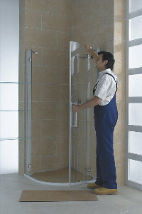

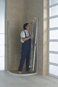

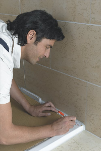

Nach Markierung des korrekten Montagemaßes (Abb. 1) - 20mm von Außenkante Wanne – werden die Wandprofile lotgerecht montiert (Abb. 2). Beim Einsetzen der Festfelder ist über das 30 mm starke Wandprofil noch ein komfortabler Breiten- und Schrägenausgleich möglich, um die Festfelder zuverlässig lotgerecht ausrichten und verschrauben zu können. Im nächsten Schritt werden die Stabilisierungen exakt über den Beschlägen montiert und nach vorgegebenem Maß verbohrt und verschraubt.
Da bereits alle Beschläge und Griffe vormontiert sind, sieht der nächste Arbeitschritt (Abb.3) nach Aufstecken der senkrechten Dichtungen und Magnetleisten bereits das Einsetzen der Türen vor. Dieser Vorgang wird wesentlich erleichtert durch unterschiedlich hohe Türzapfen. Während oben die Tür bereits fixiert werden kann, wird das untere Scharnier bequem eingehängt.

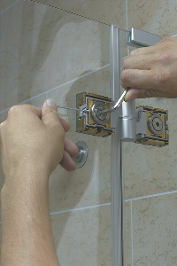

Nach dem Aufstecken der waagerechten Dichtungen erfolgt die senkrechte und waagerechte Feinjustierung der Türflügel von außen (Abb. 4) und wird mit dem Aufstecken aller Beschlags- und Verschraubungsabdeckungen abgeschlossen.
