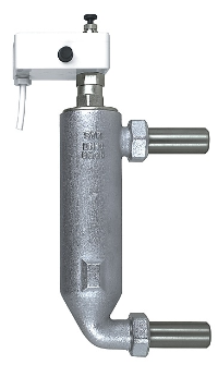

Überwachen, sichern, schalten und melden: Wasserstandbegrenzer von SYR schützen Heizungsanlagen zuverlässig gegen Schäden durch Wassermangel.
Wassermangelsicherungen von SYR: Sicherheit im Einklang mit der neuen DIN EN 12828
Sobald der Wasserstand unter ein bestimmtes Niveau sinkt, löst ein Schwimmer zuverlässig aus und verriegelt nach dem Abschalten. Nach der Störungsbeseitigung kann die Anlage durch einfaches Betätigen des Entriegelungstasters wieder eingeschaltet werden.
Die DIN EN 12828 ersetzt die bisherigen Heizungsnormen DIN 4751 Teil 1, 2, und 3. Auch die Übergangsfristen für die alten Normen sind ausgelaufen. Generell waren nach der alten DIN 4751 Teil 2 Wassermangelsicherungen ab einer Anlagenleistung von 350 kW vorgeschrieben. Diese Grenze wurde in der neuen Norm auf 300 kW, also fällt ein Teil der Großanlagen wieder in die Verpflichtung, Wassermangelsicherungen einzubauen.
Eine weitere wichtige Änderung im neuen Regelwerk besteht darin, dass bei Dachheizzentralen oder in Anlagen in denen der Heizkessel höher angeordnet ist als die meisten Heizkörper, generell - unabhängig von der Heizungsleistung - eine Wassermangelsicherung Vorschrift ist. Diese Regelung entsprach zwar bisher schon dem Stand der Technik und ist nunmehr bindende Vorschrift,
SYR Wassermangelsicherungen bieten Servicevorteile vom Einbau bis zur Wartung. Der Schwimmer besteht aus hochfestem Spezialglas, das den hohen Temperaturen in der Heizungsanlage standhält. Der Schalter verriegelt nicht, wenn lediglich ein Stromausfall vorliegt. Die Schalteinheit bietet serienmäßig einen Wechsler, über den eine Alarmeinheit angesteuert werden kann. Die hohe Schutzart IP 65 garantiert verlässliche Funktion unter rauesten Bedingungen. Die komplette Schalteinheit kann ohne Entleeren der Anlage ausgetauscht werden und ist fest montiert um 360° drehbar.
SYR liefert für die verschiedensten Anforderungen spezielle Armaturen. Es gibt Ausführungen ohne Verriegelung zur externen Entriegelung und auch eine Baureihe für den Einbau in den Heizkessel. Selbstverständlich sind alle SYR-Wasserstandbegrenzer VDE zugelassen und bauteilgeprüft.
