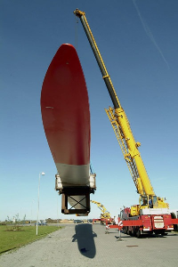

Nachdem der Maschinentest, die Fundamentbauarbeiten und der Kranaufbau bereits abgeschlossen sind, erfolgt in diesen Tagen der Transport der Bauteile zur Baustelle. Gestern wurde mit Nabe und Maschinenhaus das Herzstück der Anlage, das von REpower bei der Howaldtswerke-Deutsche Werft AG (HDW) montiert wurde, zum Transport auf einen Ponton verladen. Der Schleppverband befindet sich zurzeit auf dem Weg nach Brunsbüttel. Die Fahrt über den Nordostseekanal dauert circa neun Stunden. Zwei der drei längsten je produzierten Rotorblätter mit einer Blattlänge von jeweils 61,5 befinden sich bereits am Errichtungsstandort. Sie wurden auf dem Landweg per Schwertransport vom dänischen Zulieferer LM Glasfiber A/S mit Sitz in Lunderskov nach Brunsbüttel geliefert. Das dritte und letzte Blatt wird am kommenden Dienstag auf der Baustelle erwartet. Auch ein Teil der Turmsegmente ist bereits auf dem Weg in den Elbehafen. Die Abschnitte werden - wie auch Nabe und Maschinenhaus - auf schwimmenden Pontons, gezogen von einem Schlepper, nach Brunsbüttel gebracht.
