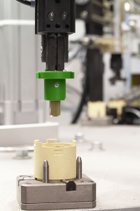

Für eine schnell Fertigung: Die neue Anlage läuft vollautomatisch im Dreischichtbetrieb. Eine Produktion rund um die Uhr ist somit möglich.

Im Vier-Sekunden-Takt bauen insgesamt 105 Einzelstati¬onen die Komponenten zusammen. Jeder Montageschritt ist an eine sofortige Qualitätsprüfung gekoppelt. Leichte Abweichungen von den Standardabmessungen kann das System flexibel, "selbstoptimierend" berücksichtigen: Digitale Messtaster kontrollieren für den Toleranzausgleich im 1/100-mm-Bereich und geben der Steuerung die notwendigen Daten, um alle Teile passgenau zusammenfügen zu können. Als letzter Schritt vor der Verpackung werden die Kartuschen mit Wasserdruck auf Dichtigkeit überprüft. Pick-and-Place-Systeme schichten grundsätzlich 84 Kartuschen in eine Kunststoffkiste. Die bleibt dadurch bei einem Gewicht von weniger als zehn Kilogramm problemlos von Hand zu transportieren. Zwei Mitarbeiter sind stets für die Bestückung und den Abtransport zuständig; falls erforderlich, kümmern sie sich auch um die Entstörung. Deshalb muss das Fachpersonal für die Bedienung technisch gut geschult sein.
