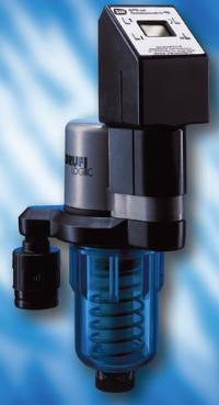

DrufiLogic DFR-A
DrufiLogic DFR-A
Mit ihrer Druckminderer-/Filterkombination DrufiClassic hat sich die Firma SYR Hans Sasserath & Co. KG einen Spitzenplatz auf dem Markt der Hauseingangsinstallation erobert.
Ihre neue Produktreihe DrufiLogic rundet die erfolgreiche Verbindung von ausgereifter Technik mit ansprechendem Design durch nützliche Komfortfunktionen wie Wasserhärteerkennung in Kombination mit transportabler Wartungsanzeige ab.
Bewährte Eigenschaften des SYR-Klassikers wie geringer Platzbedarf, zeitsparende Montage und einfache Wartung setzen sich in der DrufiLogic-Reihe fort. Die Systemlösungen bieten Schutz vor Korrosion der Rohrleitungen und begünstigen Wasserersparnis durch optimale Druckeinstellung. Sämtliche Armaturen lassen sich mit dem Drufi-Flanschprogramm sowohl waagerecht als auch senkrecht montieren.
Das wartungsfreie Spitzenmodell der Serie, der DrufiLogic DFR-A, kombiniert einen vollautomatischen Rückspülfilter nach DIN EN 13443 Teil 1 mit einem Druckminderer nach DIN EN 1567 und Ausgangsmanometer.
Die Spülintervalle können auf der Basis moderner Mikroprozessortechnik beliebig zwischen einer Stunde und 61 Tagen eingestellt werden. Spätestens alle zwei Monate erfolgt die hygienische Filterreinigung vollautomatisch.
Beim Rückspülvorgang durchfließt Trinkwasser den Filter in umgekehrter Richtung, so dass die im Filter zurückgehaltenen Partikel über einen Auslauf ausgespült werden. Dazu wird das Gerät über einen Ablaufring und einen Ablauftrichter mit dem Abwassersystem verbunden. Die Trinkwasserversorgung wird während des gesamten Rückspülvorganges nicht unterbrochen.
Der Ausgangsdruck des Druckminderers liegt werkseitig bei 4 bar, kann aber mittels des außen liegenden Einstellgriffs zwischen 1,5 und 6 bar variiert werden. Ein herausnehmbarer Memoryclip der DrufiLogic-Reihe dient der sekundenschnellen Wasserhärteerkennung. Denselben Funktionsumfang ohne Druckminderer bietet der vollautomatische DrufiLogic FR-A.
Dank ihrer kompakten Bauform lassen sich alle Modelle der Drufi-Filterserie auch bei beengten Platzverhältnissen leicht einbauen. Selbst das Spitzenmodell DrufiLogic DRF-A benötigt lediglich einen Raum von 410,5 mm Höhe, 208 mm Tiefe und 160 mm Breite.
Das Design der DrufiLogic-Serie verbindet ausgesuchte Werkstoffe mit ansprechendem Design. Für die Produktion der meerblauen Filtertasse wird hochwertiger Kunststoff verwendet. Das silberne Gehäuse und die innen liegenden Kunststoffteile bestehen aus schlagfestem Thermoplast, die Gummiteile aus alterungsbeständigen Elastomeren. Alle weiteren Funktionsteile werden aus einer Rotguss-Legierung oder rostfreiem Stahl gefertigt.
