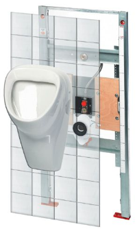

Flowtronik: Die verdeckt montierte Urinalspülautomatik der Burda Sanitärtechnik GmbH, registriert wie ein Bewegungsmelder – ohne Abwasserkontakt – die im Sifon auftretenden Pegelveränderungen.
Verdeckt montierter Sensor
Sensor arbeitet ohne Abwasserkontakt
Diese neue Generation berührungsloser Hygiene mit einzigartiger ESS-Technologie hat eine Reihe interessanter Vorteile.
Sensor und Mikrocontroller der Flowtronik® sind im Einbauzustand hinter dem Urinal verborgen und so sicher vor Beschädigungen durch Wandalismus geschützt. Nach der Montage sind von außen nur noch das Urinal und eine durchgehend geflieste Wand ohne Abdeckplatte zu sehen. Weniger ist mehr – das wissen vor allem Architekten und Planer zu schätzen.

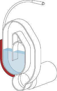

Weitere Vorteile der Flowtronik® ergeben sich aus dem einzigartigen Funktionsprinzip. Dank der neuen ESS (Externer- Sifon-Sensor) Technologie arbeitet das System ohne Abwasserkontakt. Der externe Sifon-Sensor registriert von außen – praktisch wie ein Bewegungsmelder – die im Inneren des Sifons auftretenden Pegelveränderungen. Bei diesem System werden also keine Messelektroden durch die Siphonwand hindurch in das Abwasser eingeführt. Betriebsstörungen durch undichte, korrodierte oder verkalkte Messfühler sind daher prinzipiell ausgeschlossen.
Bei der ersten Inbetriebnahme oder nach einem Stromausfall nimmt die Flowtronik® selbständig den vorprogrammierten Betrieb auf und überwacht von nun an permanent und zuverlässig den Pegelstand im Sifon. Jede Veränderung des Pegelstands wird an den Mikrocontroller übermittelt, der die erfassten Messdaten auswertet. Dabei erkennt die Flowtronik® selbständig verschiedene Benutzungsszenarien sowie das schleichende Austrocknen des Geruchsverschlusses und löst anschließend eine bedarfsgerechte Spülung aus. Auch für den Notfall ist vorgesorgt. Im Fall einer Rohrverstopfung werden keine Spülungen mehr ausgelöst, so dass ein Überlaufen des Urinals vermieden werden kann. Die Flowtronik® arbeitet also sicher und wassersparend, weil immer nur dann eine Spülung erfolgt, wenn tatsächlich etwas „abgelaufen“ ist.
Die burda flowtronik® Urinal-Spülautomatiken werden als werkseitig vormontierte Einheiten geliefert. Dabei hat der Anwender die Wahl zwischen verschiedenen Installationssystemen für den individuellen Trockenbau oder die klassische Massivwand.
