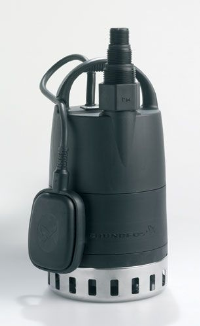

Mehr Einsatzmöglichkeiten durch die kompakte und leistungsstarke Unilift CC von Grundfos
Die Bezeichnung ‚Unilift’ ist einprägsam und quasi selbst erklärend für diese von Grundfos völlig neu entwickelte Entwässerungspumpen-Baureihe.
Kompakt gebaut und dennoch leistungsstark (CC5: 7 m³/h; CC7: 9,5 m³/h; CC9: 14 m³/h), bewältigen die Unilift CC-Aggregate alle üblichen Aufgaben in der Kellerentwässerung: Mit 10 mm freiem Kugeldurchgang fördern sie häusliches Schmutz- und Grauwasser ebenso wie Sickerwasser aus dem Kellerschacht.
Der angebaute Schwimmerschalter (Version A) ermöglicht eine variable Schaltpunkteinstellung zur besseren Anpassung an die örtlichen Gegebenheiten. Für den überwiegend mobilen Einsatz gibt es die Version M ohne Schwimmerschalter; in beiden Versionen ist die Rückschlagklappe bereits integriert.
Die Pumpe ist vollständig aus korrosionsbeständigen Werkstoffen gefertigt: Gehäuse und Laufrad aus Composit-Material, Motor und Siebfuß aus Edelstahl. Als Besonderheit lässt sich der Siebfuß einfach lösen und ermöglicht so eine Flachabsaugung; dann saugt die Unilift CC beispielsweise nach einer Überschwemmung den Kellerboden bis auf nur 3 mm Restwasserstand wischtrocken ab. Mit einem Kühlmantel ausgerüstet, bleibt das Aggregat auch bei längerer Betriebszeit mit ausgetauchtem Motor ausreichend gekühlt.
Durch ein Entlüftungsventil im Pumpenkopf ist zudem sichergestellt, dass die Pumpe stets einwandfrei entlüftet und anläuft, auch bei turbulentem Wassereinlauf oder vorübergehend trockenem Pumpensumpf.
Die Praxis zeigt: Die Abdichtung zum Fördermedium entscheidet maßgeblich über Lebensdauer und Einsatzbereich einer Pumpe. Grundfos setzt nun den Standard bei Entwässerungspumpen hoch und verbaut besonders robuste Doppeldichtungssysteme; diese weisen speziell bei aggressiveren oder abrasiven Fördermedien im Vergleich zu den sonst üblichen Abdichtungen deutlich höhere Standzeiten auf.
Der Hintergrund dazu: Drei Wellendichtringe laufen auf einer praktisch verschleißfreien und extrem harten Keramikoberfläche. Einlauferscheinungen (Riefen) auf dem Dichtungssitz der Welle gehören damit der Vergangenheit an. Eine fettgefüllte Sperrkammer sorgt für Trockenlaufsicherheit. Die Modelle CC5 und CC7 besitzen zusätzlich einen umlaufenden Dichtungsring, der die Hauptdichtung gegen mechanischen (z.B. Sand im Fördermedium) und chemischen Angriff schützt.
Die konstruktiven Besonderheiten der Unilift CC und die sich daraus ergebenden Vorteile für den Betreiber auf einen Blick:
  • Variable Schwimmerschaltung (Vorteil: Anpassung der Schalthöhen an örtliche Gegebenheiten)
  • Motormantelkühlung (Vorteil: Ausgetauchter Betrieb möglich)
    Flachabsaugung bis 3 mm (Vorteil: Pumpe auch zum Beseitigen von Überschwemmungen einsetzbar)
  • Trockenlauf- und Motorschutz (Vorteil: Blockieren oder Trockenlauf bleiben ohne Folgen)
  • Abgestufter Druckabgang (Vorteil: Übergangsstück reduziert Montageaufwand, das spart Zeit/Kosten)
  • 10 mm Kugeldurchgang (Vorteil: häusliches Grauwasser und Feststoffe werden sicher gefördert)
  • Entlüftungsventil (Vorteil: Nach Trockenfall des Pumpensumpfes sicherer Wiederanlauf)
  • Gekapselte Leitungseinführung (Vorteil: erhöhte Lebensdauer durch Feuchtigkeitssperre)
