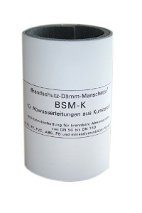

BSM-K R90 - Brandschutz-Dämm-Manschette für Abwasserleitungen aus Kunststoff

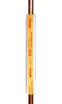

BSM-R90 für Trinkwasser- und Heizungsleitungen aus Kupfer, Stahl, Mehrschichtverbund und Kunststoff

Mit den diesjährigen Frühjahrsmessen wurden die geraden Manschetten MSA4-R90 für gusseiserne Abwasserleitungen bis DN 150 und die BSM-R90 für Trinkwasser- und Heizungsleitungen aus Kupfer (da≤ 76 mm), Stahl (da≤139 mm), Mehrschichtverbund und Kunststoff (da≤ 50 mm) eingeführt.

Die wichtigsten Eigenschaften der Missel Brandschutz-Dämm-Manschetten MSA4-R90 und BSM-R90 sind:
  • Geringe Dämmdicke von 13 mm: kleine Kernlochbohrungen, geringe Abstände zwischen den Rohren, kleine Abmessungen der Installationsschächte
  • passgenaue Formteile für Abwasserleitungen
Weitere Produktvorteile:
  • Ein bis ca. 1100°C beständiges Spezialvlies der Brandschutz-Dämm-Manschetten hat die Baustoffklasse A1 und bewirkt durch seine weiche Konsistenz auch nach dem Mörtelverguss eine sichere Körperschallentkoppelung zwischen Rohr und Mauerwerk.
  • Eine außen liegende reißfeste Gittergewebefolie verhindert das Eindringen von Feuchtigkeit, die Beschädigung des Dämm-Materials und damit die Entstehung von Körperschallbrücken zwischen Rohr und Mauerwerk.
  • Eine innen liegende Gleitfolie ermöglicht ein einfaches Montieren. Die Schall-, Wärme- und Brandschutz-Dämm-Manschetten können manuell auch bei nachträglicher Montage entlang der Rohrachse verschoben werden.
  • Für Versorgungsleitungen bis DN 20 erfüllt die Dämmdicke der BSM-R90 von 13 mm die Anforderungen der EnEV.
  • Die weich federnde Konsistenz der R90-Brandschutz-Dämm-Manschetten sichert auch im Brandfall die Verschiebefähigkeit der Rohrleitungen, so dass thermisch bedingte Längenänderungen der Rohre die Statik von Decken und Wänden nicht gefährden.
Die Montage der R90-Manschetten ist – wie immer bei Missel – sehr einfach und in Sekundenschnelle mittels Klettverschluss durchzuführen. Weitere Informationen zu Missels Brandschutz-Dämm-Manschetten als zuverlässigen Brandschutz für alle Sanitär- und Heizungsleitungen können Sie hier in einem Prospekt herunterladen:
