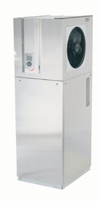

Der Zehnder Geschäftsbereich Comfosystems hat sein Komplettsystem der komfortablen Raumlüftung erweitert mit der Zehnder Comfoheat, einer neuen Luft-/Wasser-Wärmepumpe.
Zehnder Comfoheat bringt energiesparend kostengünstige Heizungswärme in das Niedrigenergiehaus, ist aber genauso prädestiniert für den Einsatz im Renovierungsvorhaben.
Durch die Aufnahme der Luft-/Wasser-Wärmepumpe in sein Produktportfolio komplettiert Zehnder Comfosystems den Begriff Wohnkomfort und bündelt jetzt gesamtheitlich seine Kompetenzen als Systemanbieter für ein behagliches Wohnklima.
Die Zehnder Comfoheat basiert auf einer Luft-/Wasser- Wärmepumpe, welche die Umweltwärme der Außenluft entzieht. Eine äußerst Ressourcen schonende und umweltfreundliche Erschließung der Wärmequelle. Die Verteilung der Wärme im Haus erfolgt über eine Flächenheizung, welche die Wärme auch in Form von angenehmer Wärmestrahlung an den Raum abgeben.
Die Zehnder Comfoheat verfügt zusätzlich über einen 300 l bis 500 l Brauchwasserspeicher, der mit der Wärmepumpe bis 53°C erwärmt wird. Somit kann das System auf den jeweiligen Heizungsbedarf im Gebäude angepasst werden. Zudem verhindert ein in der Wärmepumpe integrierter Elektroheizeinsatz die Bildung von Legionellen und dient im Störungsfall als Notheizung für das Warmwasser. Optional kann auch ein größerer Brauchwasserspeicher gewählt werden.
Lieferbar ist Zehnder Comfoheat mit Heizleistungen von 6 und 8 kW. Die Bedienung von Zehnder Comfoheat ist denkbar einfach: sie wird über einen integrierten Regler gesteuert, der über eine einfache, im Prinzip selbst erklärende Menüführung verfügt. Die Wartung der Wärmepumpe beschränkt sich auf das regelmäßige Prüfen der Luftwege und einen jährlichen Check der Wärmepumpeneinstellungen.
Die Zehnder Comfoheat umfasst neben der Wärmepumpe einen Brauchwarmwasserspeicher, die Pumpen und das Expansionsgefäß für den Heizkreislauf, alle notwendigen Umschaltventile sowie die komplette Steuerung. Die Zehnder Comfoheat wird anschlussfertig verdrahtet und geprüft ausgeliefert. Die Installation gestaltet sich sehr einfach - es müssen keine kältetechnischen Arbeiten durchgeführt werden.
