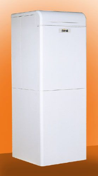

Man muss sie nicht im Keller verstecken: die Brennwertzentrale ECONCEPT KOMBI CENTER.

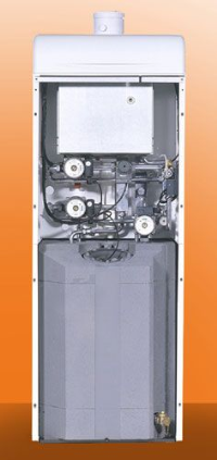

Auch in der Vollausstattung vereint das Gerät alle Komponenten in einem Gehäuse.

Die Brennwert-Heizkesselserie ECONCEPT von Ferroli machte schon auf der Wand eine gute Figur. Nun wurde in einem kompakten, bodenstehenden Gehäuse neben dem Brennwertkessel ein 140-Liter Warmwasserspeicher integriert. Die so entwickelte Gas-Brennwert-Heizzentrale ECONCEPT KOMBI CENTER bildet damit eine kompakte Einheit, die effizient für schnelle Warmwasserversorgung und gemütliche Heizwärme sorgt.
Die leistungsstarke Gas-Brennwertzentrale eignet sich wegen ihrer geringen Abmessungen (600 x 600 x 1640 mm) besonders gut für die Ausstattung von Neubauten, aber auch für Modernisierungsmaßnahmen, bei denen man auf einen Heizungskeller verzichten will oder muss. Der so neu gewonnene Platz kann z.B. als Hobby- oder Partyraum genutzt werden.
Der integrierte Brennwertkessel in den Leistungsgrößen 15 bzw. 25 kW ist mit einem modulierenden, keramischen Vormischbrenner ausgestattet. In Verbindung mit einem Außenfühler kann die Kesselleistung zusätzlich witterungsabhängig geregelt werden.
Optimale Nutzung der Energie
Nicht nur das sorgt für eine hohe Wirtschaftlichkeit und Normnutzungsgrade von bis zu 109,0 Prozent. Neben dem modernen Brenner ist dafür auch die ständige Optimierung der Verbrennungsluft durch das elektronisch drehzahlgeregelte Verbrennungsluftgebläse im gesamten Leistungsbereich verantwortlich. Der Aluminiumwärmetauscher erlaubt dazu eine optimale Wärmeübertragung.
Die Standardversion KOMBI CENTERS ist mit einer elektronisch geregelten, delta-T-geführten Umwälzpumpe und einer einstufiger Speicherladepumpe ausgestattet. Über die integrierte, mikroprozessorgesteuerte Grundregelung werden beide angesteuert. Zusätzlich ist das Gerät für den Einbau von bis zu zwei weiteren, optional erhältlichen, gemischten Heizkreisen vorbereitet.
Neben dem 140-Liter-Warmwasserspeicher ist das 18-Liter-Ausdehnungsgefäß im Gehäuse der Gas-Brennwertzentrale bereits integriert. Das spart bei der Montage nicht nur Zeit und Geld, sondern auch Platz am Aufstellort.
