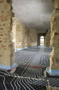

Ob Diagonalverlegung ohne Klemmhilfe, schwierige Raumzuschnitte, hohe Verkehrslasten, unterschiedlichste Estricharten, Druckknopf-System – die neue System-Nockenplatte von Schütz hat sich bewährt.
Vielfältige Einsatzmöglichkeiten: Nicht nur in Neubauten jeder Art sondern auch in Altbauten erfüllt die Nockenplatte von Schütz höchste Ansprüche.
