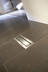

Seit Jahren gibt es rechteckige Fliesen und längliche Grundrisse in der bodengleichen Dusche - jetzt auch ein perfekt dazu passendes Ablaufsystem.

Mit CeraNiveau stellt Dallmer auf der ISH Frankfurt den ersten rechteckigen Bodenablauf vor. Die neuartige Geometrie und das exzellente Design überzeugten bereits die internationale Fachjury des iF Design-Wettbewerbs, die das innovative Ablaufsystem mit dem iF product design award 2007 auszeichnete. Durch seine elegante längliche Form, die stimmigen Abmessungen und die edlen Oberflächen passt CeraNiveau ausgezeichnet in das anspruchsvoll gestaltete Wohlfühl-Bad.
CeraNiveau ist - als komplettes Ablaufsystem für bodengleiche Duschen - eine gelungene Synthese aus innovativen und vielfach bewährten Komponenten. Dazu gehört ein kompakter Dünnbett-Ablauf nach DIN EN 1253 und eine bislang einzigartige Design-Abdeckung. Die Abdeckung besteht aus zwei konzentrisch angeordneten Rechtecken, dazwischen ein gleichmäßiger, nur 6 mm schmaler Spalt.
Bei den Materialien bietet Dallmer eine Auswahl moderner und zeitloser Oberflächen: Edelstahl gebürstet, Edelstahl poliert, Schwarz matt und - klassisch modern - Bronze patiniert. Alle Abdeckungen haben das Maß 300 x 100 mm und harmonieren besonders gut mit großen Fliesenformaten. Die sichtbare Oberfläche besticht durch puristische Formgebung, die die Funktion der Entwässerung auf das Wesentliche zurückführt. Das Duschwasser entrinnt einfach durch den schmalen Spalt in einer ansonsten sehr stabil und geschlossen wirkenden Oberfläche. Dadurch ist CeraNiveau optisch eher eine edle kurze Duschrinne als ein durch Ornamente und viele Öffnungen geprägter Ablaufrost.
Unter der Oberfläche verbindet CeraNiveau bewährte Dallmer Systemtechnik und innovatives Know-How. Das Ablaufgehäuse ist eingegossen in einen Polymerbetonkragen, auf dem die Verbundabdichtung gem. ZDB aufgebracht wird. Die integrierte Baustahlmatte verankert den Ablauf sicher im Estrich. So bleibt die Ablaufstelle der Dusche auch bei hohen Belastungen stabil in der Bodenkonstruktion fixiert und dauerhaft dicht. Vier Gewindestangen - mit Schallentkopplung - erleichtern die präzise und stufenlose Höhenverstellung des Gehäuses und sorgen für Standfestigkeit beim Einbringen des Estrichs.
Auch die Abdeckung läßt sich sehr einfach an unterschiedlich starke Bodenbeläge anpassen. Der seitliche Ablaufstutzen DN 50 hat ein Kugelgelenk 0 - 15° und ist dadurch schnell und spannungsfrei an die Abwasserleitung anzuschließen. Zur Reinigung kann der Geruchverschluss leicht ohne Werkzeug herausgenommen werden. Durch innovative Ablauftechnik mit einer Leistung von 0,8 l/s werden auch große Wassermengen perfekt abgeleitet. Mit einer Bauhöhe von nur 108 mm ist CeraNiveau für Sanierungen und Neubauten gleichermaßen geeignet.
