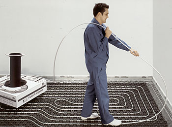

Die zweiteiligen Platten des Noppensystems „xnet C11" bestehen aus einer geschäumten Unterplatte mit überlappender Tiefziehfolie. Sie schützen die Rohre vor Beschädigungen während der Bauphase. Durch die praktische Noppenstruktur mit Hinterschnitten verfügt das System über eine hohe Rohrhaltekraft, so dass auch eine Ein-Mann-Montage problemlos und schnell voranschreiten kann. Das ausgeklügelte Raster mit vielen kleinen Noppen für Rohre mit 14 mm Durchmesser erhöht die Trittfestigkeit und verhilft durch die Zwangs-Rohrführung kinderleicht zu normgerechten Verlegeabständen. Dabei ist die Möglichkeit für Diagonalverlegungen von 45° schon im Raster integriert. Zusätzliche Befestigungsteile sind nicht notwendig.
Hohe Verlegefreundlichkeit
Besonders auf die Verlegefreundlichkeit hat der Hersteller geachtet: Die Noppenplatten werden einfach vollflächig und ineinander vernoppt verlegt. Hierbei ermöglicht die überlappende Tiefziehfolie eine Montage mit minimalem Verschnitt. Auch Problemzonen, wie etwa die Rohrzuführung vor Heizkreisverteilern oder Türdurchgängen, stellen keine Schwierigkeit mehr dar. Hier bietet der Hersteller das "xnetKombiset": Der Plattenverbund wird in diesem Bereich einfach ausgeschnitten, die spezielle Verteileranschlussplatte integriert, eingeklickt und verklebt. Sie ist in den Ausführungen 33/30 und 11 erhältlich.

Komfort und Sicherheit bis ins letzte Detail sind bei allen xnet-Komponenten garantiert. Beispielsweise werden die silberfarbigen xnet-Heizrohre aus sauerstoffdichtem, vernetztem Polyethylen (PE-Xc) in der modernen 5-Schicht-Technologie hergestellt. Auf das Basisrohr folgt ein Haftvermittler für die EVOH-Sperrschicht, die zur Sauerstoffdichtigkeit dient. Ein weiterer Haftvermittler trägt die zusätzliche Schutzschicht, die dem Rohr mehr Widerstand gegen den rauen Baustellenbetrieb verleiht. Auf Grund ihrer Flexibilität und des geringen Gewichts sind die PE-X-Rohre problemlos zu verlegen. Eine weitere pfiffige Lösung ist das kompakte und handliche xnet-Abrollgerät. Es ermöglicht eine verwindungsfreie und zügige Rohrverlegung.
