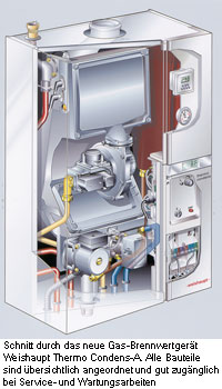

Das neue Gas-Brennwertgerät Weishaupt Thermo Condens gibt es in zwei Baugrößen mit stufenlos modulierender Leistung bis 14,7 bzw. 25 kW.
Ein völlig neu entwickelter Wärmetauscher ist das Herzstück der neuen Weishaupt Brennwerttechnik. Er ist unter anderem verantwortlich für Norm-Nutzungsgrade von bis zu 110

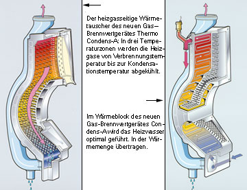

Der Wärmetauscher – heizgasseitig
In drei Temperaturzonen werden die Heizgase von Verbrennungstemperatur bis zur Kondensationstemperatur abgekühlt.
  • Die Strahlungszone erlaubt den ungestörten Ausbrand des Strahlungsbrenners, die Wärmeübertragung erfolgt auf eine Noppenheizfläche mit relativ großen Noppenabständen.
  • Die Konvektionszone ist komplett wasserumspült. Das ergibt eine besonders effektive Wärmeübertragung.
  • Die Kondensationszone entzieht den Heizgasen die Restwärme durch eine Rautenheizfläche mit extrem großer Oberfläche. Das Kondensat fließt nach unten ab.
Der Wärmetauscher – wasserseitig
Das Heizwasser wird im Wärmetauscherblock optimal geführt.
  • In der Strahlungszone strömt das Wasser in einem mäanderförmigen Kanal mit relativ kleinem Querschnitt. Das bedeutet eine sichere Wärmeabgabe.
  • In der Konvektionszone wird die größte Wärmemenge übertragen. Aus diesem Grund ist der Wärmetauscher in diesem Bereich vollständig wasserumspült
  • In der Kondensationszone verweilt das Wasser vergleichsweise lange, da der mäanderförmige Strömungskanal hier einen großen Querschnitt hat
Eine Weltpremiere: die SCOT-Technologie für Allgastauglichkeit
Mit der neuen SCOT-Technologie wird ein konstanter OZ-Gehalt im Gas-Luft-Gemisch sichergestellt. Das über die SCOT-Elektrode ermittelte Ionisations-Signal ist ein Maß für den aktuellen Luftüberschuss bei der Verbrennung. Der Condens Manager (WCM) wertet dieses Signal aus und stellt über Regelspule und Regelteller die richtige Gaszufuhr zum Strahlungsbrenner ein. Das bedeutet stets optimale Verbrennungswerte, unabhängig von der Zusammensetzung des Brenngases (Erdgas ist ein Naturprodukt und kann in seiner Zusammensetzung geringfügigen Schwankungen unterworfen sein) und saubere Verbrennung über die gesamte Lebensdauer des Brennwertgerätes.
Integrierter Hydraulikblock
Pumpe und 3-Wege-Ventil sind direkt am Gussblock angeflanscht, die Verbindungskanäle sind bereits darin integriert. Eine platzsparende und übersichtliche Konstruktion, die lange hält.
Einfache Bedienung und Einstellung
Das Weishaupt Bedienprinzip heißt ganz einfach "Drehen und Drücken". Mit nur zwei Knöpfen stellt man alle erforderlichen Parameter ein. Die Symbolanzeige auf dem LCD-Display ist selbsterklärend. Die Einstellungen werden vom Weishaupt Condens-Manager (WCM) automatisch auf Plausibilität geprüft. Wenn etwas nicht stimmt, gibt es eine präzise Fehleranzeige über Störcodes.
Die Elektroanschlüsse sind zur Vermeidung von Fehlern unverwechselbar codiert.
Fernbedienung als Zubehör
Zum Lieferumfang der Weishaupt Thermo Condens gehört auf Wunsch eine Fernbedienungs-Einheit mit integriertem Raumfühler. Damit lässt sich die Heizungsanlage vom Wohnraum aus bedienen und steuern.
Neues Abgas-Luft-System
Zur neuen Weishaupt-Brennwerttechnik gibt es jetzt auch ein neues Abgas-Luft-System. Das neue System zeichnet sich durch hohe Materialqualität und leichte Montagemöglichkeit aus. Die Abgasleitung besteht vom Wärmetauscher bis zur Schornsteinspitze aus einem Material.
Das transluzente Material (Polypropylen) ist beständig gegen Rauchgas und Witterungseinflüsse, sehr leicht und variabel einsetzbar. Durch Flexrohre können auch ungewöhnliche und schwierige Montagesituationen gemeistert werden. Systematische Bausätze erlauben die Ausführung aller denkbaren Anschluss-Konfigurationen, sei es über Dach, durch den Schornstein oder durch die Außenwand.
