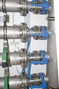

4 SP 60 als Rohrmantelpumpen eingesetzt

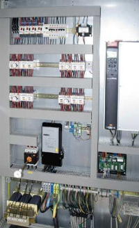

Schaltschrank für das Pumpwerk Korellengarten
Anschlüsse für die SP 60 Rohrmantelpumpen

Eigentlich sind dies typische Aufgaben für eine Druckerhöhungsanlage. Die Stadtwerke – als eigene Planer – sind in diesem Fall andere Wege gegangen. Eingesetzt wurden 4 Grundfos Pumpen der Serie SP 77-4 als Rohrmantelpumpen. Auffällig ist auch, dass es sich in diesem Fall nicht um eine reine Transportleitung handelt, sondern es geht hierbei auch um die Versorgung der angeschlossenen Haushalte und Betriebe.
Die Gesamtanlage ist so konzipiert, dass die Förderleistung bei ca. 200m³/h liegt, der Verbrauch max. liegt bei durchschnittlich 115m³/h, somit können beide Aufgaben erfüllt werden.
Frequenzgeregelt ist immer nur eine Pumpe. Liegt die Leistung über einen Zeitraum von ca. 30 Sekunden bei 50Hz, so schaltet sich automatisch die 2-Pumpe zu, die 1. dagegen schaltet auf Dauerbetrieb. Je nach Bedarf wird die 3. und 4. Pumpe zugeschaltet bis zu der bereits angesprochenen max. Förderleistung von ca. 200m³/h.
Mit diesem Schritt will man von Seiten des Betriebes Betriebskosten sparen und gleichzeitig die Geräuschentwicklung minimieren, da das Pumpwerk in einer Wohngegend liegt. Die Wirkungsgrade der SP Pumpen sind in diesem besonderen Fall besser als bei vergleichbaren Pumpen. Seit 2004 läuft die Anlage völlig störungsfrei bei minimalen Wartungsaufwand. Ein Monatsvergleich seit 2004 zeigt optimale Energiewerte, d.h. die Pumpen laufen im optimalen Bereich.
