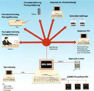

Fernsupport und Fernalarmierung: SCADA-Software SVS-2000 und JUMO-Schnittstellengeräte
Die SCADA-Software SVS-2000 bietet in Verbindung mit JUMO-Schnittstellengeräten eine Vielzahl von Funktionen: Schnelle Inbetriebnahme, kontinuierliche Protokollierung und Chargen-Dokumentation der Prozesse, übersichtliche Visualisierungsobjekte, Alarm- und Ereignisliste, Rezeptfunktion...
Jedoch wird in der letzten Zeit eine Fernalarmierung im Störfall immer wichtiger, um die Verfügbarkeit der Anlagen zu erhöhen und Stillstandzeiten zu minimieren. Die Prozeßwerte können innerhalb der Software SVS-2000 auf maximal vier Alarmwerte überwacht werden. Zwei Alarme auf Unterschreitung und zwei Alarme auf Überschreitung von definierten Alarmwerten. Weiterhin kann der Benutzer die Alarme über Bedingungen Inaktivieren und mit Verzögerungszeiten versehen. Die Einstellung der Alarmwerte ist für den Benutzer in der Konfigurationsebene der SVS-2000 möglich, die über ein Paßwort geschützt ist. Hierzu ist keine spezielle Lizenz notwendig.
Für Fernalarmierung im Störfall gibt es die Optionen: "Alert Fernsupport und Fernalarmierung" für die SVS-2000. Diese Option ist als separate Software ausgeführt.
In dieser Softwareoption können die Alarme gesendet werden an:
- Telefonapparate als gesprochene Texte
- Fax-Geräte als geschriebene Texte
- Mobiltelefone als SMS Texte (D1 und D2)
- PC (Win Pop Up) innerhalb eines Intranetzwerks oder
- PC über Modem
Innerhalb der Software ist es weiterhin möglich "Alarmpläne" anzulegen. Hier können in Form eines Kalenders Eintragungen vorgenommen werden, welcher Alarm wann an weichen Empfänger gesendet werden soll, um die Meldung immer an den erreichbaren bzw. zugeteilten Benutzer zu versenden. Wenn ein Alarm nicht abgesetzt werden kann ist es möglich diesen an eine zweite Stelle weiterzuleiten, damit immer gewährleistet ist, daß der Alarm abgesetzt wird.
Der alarmierte Benutzer kann sich den Alarm beliebig oft abrufen. Die Quittierung geschieht am PC oder auch extern z. B. über eine Nummernkombination vom Telefon. Um dem Benutzer nach der Fernalarmierung alle gewünschten Infos zu übermitteln, ist es möglich, die Fernalarmierung mit der Option "Fernsupport" zu erweitern. Der Alarmempfänger kann sich mittels eines PC und einem Modem über das Telefonnetz direkt in den PC vor Ort einwählen. Hier schützt ein Paßwort vor unbefugten Eingriff. Über diesen Weg kann der Benutzer sich den gesamten Zustand der Anlage einsehen und außerdem Zustände beeinflussen.
Mit diesen neuen Funktionen wird die Software SVS-2000 den ständig wachsenden Anforderungen der Anwender gerecht und erhöht die Verfügbarkeit der Anlagen.
