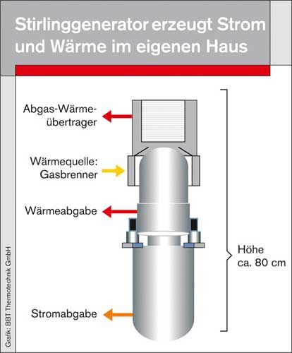

Stirling-Heizgeräte erzeugen elektrische Energie und Wärme dort, wo sie benötigt werden, so dass keine Übertragungsverluste beim Stromtransport entstehen. Dank der dezentralen und hoch effizienten Parallelerzeugung von Strom und Wärme können Stirling-Heizgeräte einen hohen Gesamtwirkungsgrad von über 90 Prozent erzielen.
Das Strom erzeugende Stirling-Heiztechniksystem – bestehend aus Stirlingmotor, Brenner, Gebläse, Wärmezelle und Gasarmatur –arbeitet besonders umweltschonend, da die bei der Stromerzeugung frei werdende Wärme nahezu vollständig als Raumwärme und zur Warmwasserbereitung genutzt wird.
Bild vergrößern
Bild 1Bild vergrößern
Bereits 1816 wurde das Prinzip des Stirlinggenerators vom schottischen Pfarrer Robert Stirling patentiert. Das Prinzip nutzt die Eigenschaft von Gasen, sich bei Erwärmung stark auszudehnen und umgekehrt bei der Abkühlung wieder zusammen zu ziehen. So arbeiten in einem gasdicht geschlossenen und mit einem Arbeitsgas gefüllten Zylinder zwei Kolben. Die eine Seite des Zylinders wird mit einem Gasbrenner erwärmt, die andere mit Wasser aus dem Heizkreis des Gebäudes gekühlt. Einer der beiden Kolben, der so genannte Verdrängerkolben, schiebt das Arbeitsgas abwechselnd zwischen der kalten und heißen Seite hin und her. Das Wechselspiel von Erwärmung und Abkühlung erzeugt eine Druckdifferenz, die den zweiten Kolben, den so genannten Arbeitskolben, bewegt. Der Arbeitskolben ist Teil des Generators, der die Bewegung des Kolbens in elektrischen Strom umwandelt.
