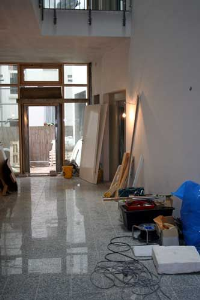

Im Zuge der Sanierung wurden sämtliche Sanitär- und Elektroinstallationen erneuert und ein Fahrstuhl integriert.

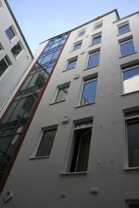

Zur energetischen Optimierung wurde die Außenfläche des Gebäudes durch Schließen des bisherigen Innenhofes mit einem sechsgeschossigen Atrium verringert.

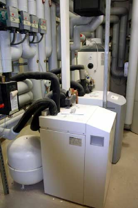

Der Blick in den Technikraum auf die beiden eingesetzten Wärmepumpen.

Nach der Kernsanierung entstanden in 6 Geschossen 32 Wohn- und 2 Büroeinheiten mit einer Wohnfläche von insgesamt 2050 m². Dabei wurde zur energetischen Optimierung die Außenfläche des Gebäudes durch Schließen des bisherigen Innenhofes mit einem sechsgeschossigen Atrium verringert. Insgesamt entstand so ein flexibler Mix aus großen und kleinen Wohnungen, die zudem mit Hilfe eines beim Umbau integrierten Fahrstuhls barrierefrei sind, acht von ihnen sogar rollstuhlgerecht.

Zur Reduktion der Planungs- und Installationskosten wird die Lüftungsaufgabe dezentral, jede Wohnungseinheit erhielt ein separates Lüftungsgerät, dabei aber mit hoch effizienter Wärmerückgewinnung aus der Abluft ausgeführt. Für den Heizungs- und Warmwasserbedarf sorgen zwei Wärmepumpen, die ihre Energie aus einer gemeinsamen Brunnenwasseranlage im Innenhof beziehen.
