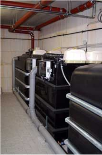

Das gesamte Dusch- und Badewasser der Studentenwohnungen wird durch eine GEP Grauwasseranlage zu hygienisch einwandfreiem Betriebswasser aufbereitet und als Spülwasser für die Toiletten eingesetzt. Foto: GEP
Im Stadtteil Neuostheim im neuen Studentenwohnheim “Eastsite” gehen selbst die anspruchsvollsten Wohnwünsche in Erfüllung. Die Schonung der Ressourcen und ein verantwortlicher Umgang mit der Umwelt stehen heute im Mittelpunkt einer modernen und zukunftsweisenden Haustechnik. Der preisgekrönte Entwurf des Mannheimer Architekten Claus Fischer verbindet ökologische Maßstäbe, Komfort und anspruchsvolle Gestaltung mit erschwinglichen Preisen. Dies zeigt sich nicht nur eindrucksvoll in der Außenfassade, sondern auch in der technischen Gebäudeausrüstung. Das Haus ist gut isoliert und hoch wärmegedämmt und eine Wärmerückgewinnnungsanlage führt die nach außen abgegebene Wärme wieder zurück.
Neben der Wärme wird in diesem Energiesparhaus aber auch mit Wasser sparsam gehaushaltet. Das gesamte Dusch- und Badewasser von 174 Studenten wird im Tiefgaragengeschoss gesammelt und durch eine GEP Grauwasseranlage zu hygienisch einwandfreiem Betriebswasser aufbereitet und als Spülwasser für die Toiletten eingesetzt. Der Betreiber hat dadurch deutliche Einsparungen an Frisch- und Abwasserkosten pro Jahr und schont dadurch die Trinkwasserressourcen und den Geldbeutel der Studierenden.
Die eingesetzt BioMembranTechnologie – eine Kombination von biologischer Aufbereitung und Ultrafiltration – garantiert langfristig hygienisch einwandfreies Betriebswasser, das die Anforderungen der EU Badegewässerrichtlinien übertrifft.
