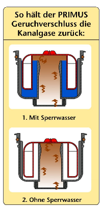

So hält der PRIMUS Geruchsverschluss die Kanalgase zurück

Mit PRIMUS von Dallmer steht ein universeller Sifon zur Verfügung, der vor allem bei schwierigen Einsatzbedingungen sehr praktisch ist. Er ist z. B. zu empfehlen, wenn die Ablaufstelle selten genutzt wird oder häufig mit warmen Umgebungstemperaturen zu rechnen ist. Dann nämlich droht jeder ‘normale’ Sifon durch Verdunstung des Sperrwassers auszutrocknen. Das kann in Räumen mit Fußbodenheizung ebenso schnell passieren wie in Ferienwohnungen oder Heizungskellern. Bei PRIMUS macht das nichts. Durch einen neuartigen Glockengeruchverschluss wird mit und ohne Wasser die Geruchsperre sichergestellt.
Die Funktionsweise des PRIMUS ist eben so einfach wie genial: Eine spezielle Hohlkammer-Glocke schwimmt entweder auf dem Sperrwasser und wirkt dabei wie jeder normale Glockengeruchverschluss oder sie liegt - ohne Sperrwasser - auf dem Standrohr des Gehäuses und wirkt dabei wie ein Deckel bzw. eine Haube. In beiden Fällen werden die Kanalgase zurückgehalten.
