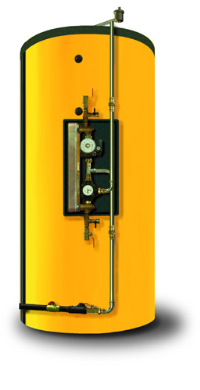

Ein neues Frischwassermodul in bewährter ETA-Qualität
- erzeugt keimfreies, warmes Wasser aus frischem Trinkwasser
- wird direkt am Puffer montiert
- mit gleitender Primärtemperaturregelung deutlich weniger Verkalkung
- mit tiefer Rücklauftemperatur wird der Ertrag aus Sonnenkollektoren gesteigert
- und großer Leistung, 40 l/min für zwei Badezimmer und Küche.
Geregelt wird das Modul mit der ETA-Kesselelektronik, darum steht es vorläufig nur als Erweiterung zu einer Kesselanlage von ETA zur Verfügung.
