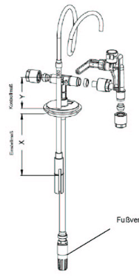

2.3 Grenzwertgeber
Der Grenzwertgeber ist Bestandteil des Entnahmesystems ( Grundeinheit); er wird jeweils im ersten Tank in Füllrichtung eingebaut. Die Einstellmaße des Grenzwertgebers werden durch die Zulassungsbehörde so definiert, dass auch bei einem Nachlaufen von Heizöl kein Überfüllen einzelner Behälter zu befürchten ist.

Da die Behälter unten nicht verbunden sind muss auch das Entnahmesystem auf jeden Tank installiert werden und durch entsprechende konstruktive Maßnahmen dafür gesorgt werden, dass jeweils die gleiche Menge an Heizöl aus jedem Tank entnommen wird. Bei einwandigen Tankanlagen, die in einem separaten Tankraum aufgestellt sind, ist die Konstruktion der Entnahme einfacher, da man hier auf das Prinzip der kommunizierenden Röhren zurückgreifen kann, d.h. die Behälter können sich auch im betriebslosen Zustand über die Entnahmeleitung ausgleichen.
Bei Behältersystemen mit integriertem Auffangraum (Doppelwandtanks) wird aus Sicherheitsgründen ein Entnahmesystem gefordert, welches nur im Betriebszustand kommunizierend ist, d.h. bei Stillstand der Förderpumpe schließen sich in jedem Behälter die Ventile und es kann kein Niveauausgleich stattfinden (= nichtkommunizierendes Entnahmesystem). Dadurch ist das Gefahrenpotenzial auf einen Behälter reduziert.
Die Praxis zeigt, dass bei entsprechender Montage und Entlüftung bei Inbetriebnahme die Entnahme- systeme zuverlässig arbeiten. Gerade bei nichtkommunizierenden Systemen der Doppelwandtanks ist dringend ein Einstrangsystem zu installieren, da der Rücklauf im ersten Tank gerade bei großen Brennerleistungen zu einer Überfüllung des Tanks führen kann. Für die Umrüstung von 2-Strang- auf 1-Strang-Betrieb stellt die Industrie entsprechende Geräte zur Verfügung, welche dafür sorgen, dass das Rücklauföl im Kreislauf bleibt, entsprechend entlüftet wird und nicht in den ersten Tank zurück fließt.
