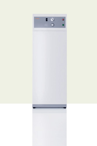

Warmwasser-Wärmepumpe als günstige Alternative zur Solaranlage.
Die günstige Alternative zu jeder Solaranlage und zusätzlich der Einstieg in die umweltschonende und effiziente Wärmepumpentechnologie: die WWK 300 von STIEBEL ELTRON. Foto: Stiebel Eltron
Warmwasser aus Sonnenkraft: in der Regel denkt man dabei an die Solaranlage auf dem Dach. Dabei gibt es eine deutlich einfachere Methode, Umweltenergie zur Erwärmung des Brauchwassers zu nutzen: eine Warmwasser-Wärmepumpe. Sie wird im Keller aufgestellt, die zentrale Warmwasserleitung vom vorhandenen Heizkessel getrennt und an die Wärmepumpe angeschlossen – fertig. Aus der warmen Kellerluft gewinnt die Wärmepumpe genug Energie, um ständig 300 Liter bis zu 55° Celsius warmes Wasser bereitzustellen.
Im Keller herrschen auch im Winter Temperaturen, die völlig ausreichen, eine Wärmepumpe für die Warmwasserbereitung mit der notwendigen Energie zu versorgen. Einerseits wärmt das umgebende Erdreich, welches durch die Sonneneinstrahlung direkt und durch versickerndes, von der Sonne erwärmtes Regenwasser indirekt ‚warm’ gehalten wird. Andererseits sorgen häufig verschiedenste Hausgeräte wie Waschmaschine, Trockner, Kühltruhe oder auch der Heizkessel für Abwärme. Diese Abwärme geht normalerweise verloren – die WWK 300 von STIEBEL ELTRON fängt sie ein! Die einfach zu installierende Wärmepumpe saugt über einen Ventilator die warme Luft an und entzieht ihr die überschüssige Energie. Mit dieser gewonnenen Energie wird das Trinkwasser im integrierten 300-Liter-Speicher auf bis zu 55° Celsius erwärmt.
Der günstige Preis sowie die einfache Installation und Bedienung sind gute Gründe für die Warmwasser-Wärmepumpe. Die Anschaffung und vor allen Dingen die Installation eine kompletten Solaranlage ist demgegenüber mit sehr viel höheren Kosten und deutlichem Mehraufwand verbunden. Zumal beim Betrieb einer Solaranlage grundsätzlich eine zusätzliche Wärmeerzeugung vorgehalten werden muss. Nicht so bei der Warmwasser-Wärmepumpe: Hier kann der Heizkessel, der ja dann ausschließlich für die Beheizung des Gebäudes zuständig ist, beispielsweise im Sommer komplett abgeschaltet werden.
