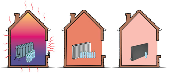

                 1930                                                        1980                                                           2002
Geringes Wasservolumen bedeutet eine schnellere Reaktion.
Im Vergleich zu einem herkömmlichen Heizkörper beinhaltet ein Low-H²O Heizkörper gerade mal 1/10 des Wasserinhaltes. Weniger Masse bedeutet eine wesentlich schnellere Reaktionszeit. Die Raumtemperatur wird somit perfekt kontrolliert und konstant gehalten.
