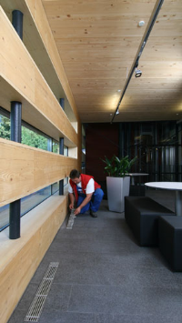

Dezente air conomy Luft-Auslässe sorgen für geregelte Be- und Entlüftung.<br />Foto: Schütz
Foto: Schütz

Der Luft- und Wärmeaustausch in den Zimmern erfolgt über Luft-Aus­lässe, die sich dezent und un­auf­fällig in den Fußboden einfügen. Die alte und ver­brauchte Luft wird über ein Abluftsystem der Wärmerückgewinnung zugeführt. Die­ser Kreislauf ermöglicht zeitgleich die Er­wärmung der frisch nachströmenden Außenluft. Auf diese energiesparende Weise stellt sich ein optimales und behagliches Raumklima ein.
