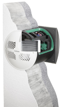

Im Bereich der Lüftung mit Wärmerückgewinnung präsentiert Helios nun "EcoVent" als neue, besonders energiesparende Lösung für Einzelräume. Das äußerst kompakte Wand-Einbaugerät eignet sich optimal für die Sanierung, da ein nachträglich nur aufwendig installierbares Luftverteilsystem entfällt.
Neu von Helios: „EcoVent“, die intelligente Energieeinsparung. Das Lüftungsgerät mit Wärmerückgewinnung sorgt für Komfortklima auch in Einzelräumen. Bilder: Helios Ventilatoren
Die Installation des kompakten Wandeinbaugerätes „EcoVent“ für Einzelräume erfolgt einfach mittels Kernbohrung in der Außenwand. Abgestimmt auf die Montageschritte wird „EcoVent“ in zwei Sets geliefert.
Bei "EcoVent" erfolgt die Verbindung zur Außenluft lediglich durch eine Kernbohrung in der Außenwand, in die die Wandhülse eingeschoben wird. Dies geschieht idealerweise im Zuge der Fassadenrenovierung. Zwei Bauschutz-Abdeckungen verschlie- ßen die Öffnungen und vermeiden Schmutzablagerungen u.ä. Mit Abschluss der Putzarbeiten erfolgt die Montage der formschönen Außenfassade aus Edelstahl. Während des Innenausbaus wird die "EcoVent" Geräteeinheit in die Wandhülse eingeschoben und elektrisch angeschlossen. Abgestimmt auf die Montageschritte liefert Helios die Geräte-Komponenten in den drei Liefereinheiten Rohbauset (Wandhülse, Bauschutzabdeckungen und Außen- fassade), Geräteeinheit mit Innenfassade und Bedienelement.
EcoVent gehört zum neuen "greenTec"-Programm des Her- stellers, welches besonders energiesparende und ressour- censchonende Produkte kennzeichnet und verfügt über energiesparende Gleichstrom-EC-Ventilatoren. Der hoch effiziente und großflächig dimensionierte Aluminium-Plattenwärmetauscher erreicht einen Wärmerückgewinnungsgrad von über 70%. Das Gerät spart teure Heizenergie ein und ist somit eine ideale Lösung, um bestehende Gebäudesubstanz mit geringstem Aufwand auf den gesetzlich geforderten EnEV-Standard zu bringen.
Ferner sorgt "EcoVent" für ein gesundes und komfortables Wohnklima in kleinen und größeren Einzelräumen. Für eine mittelgroße Wohneinheit wird die Installation von zwei Geräten empfohlen. Für beste Luftreinheit im Zu- und Abluftstrom sorgen die serienmäßigen Luftfilter aus elektrostatisch mikrore- plizierendem Material der Klasse G4. Die Leistungsregelung erfolgt über ein komfortables Bedienelement für den 4-stufigen Lüftungsbetrieb oder einen reinen Zuluft- bzw. Abluftbetrieb. Es verfügt ferner über eine Filterverschmutzungsanzeige und einen Steckanschluss zur Ansteuerung des optionalen Hygrostaten oder der Zeitschaltuhr.
